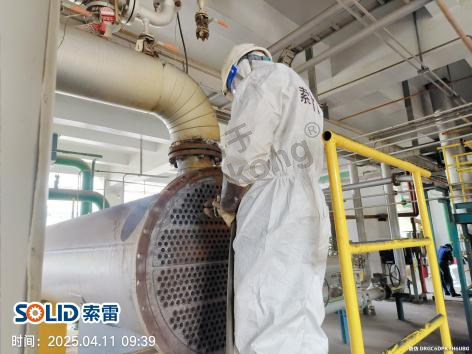

换热器管板腐蚀渗漏是化工企业常见顽固故障。索雷碳纳米聚合物材料修复技术通过“喷砂处理→底漆涂覆→材料喷涂→固化检测”五步工艺,可在设备现场完成防腐保护,无需拆卸、不动火、常温固化。本文结合天津渤化化工VCM车间换热器防腐施工案例,拆解修复流程与技术要点。

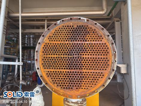

一、换热器管板腐蚀的三大根源
管板长期处于冷热交替、介质冲刷的恶劣环境中,以下三类腐蚀决定了换热器维修的紧迫性:
1. 双金属电化学腐蚀。 管板为碳钢(Q345R/Q245R),换热管为铜或不锈钢,两种金属在循环水介质中形成原电池效应,腐蚀速率可达0.5-1.0mm/年,通常1-2个检修周期内即发展为穿孔泄漏。
2. 垢下腐蚀。 循环水中钙镁离子在管板表面形成水垢层,垢下形成局部浓差电池,pH值可降至2-3,导致碳钢迅速减薄。天津渤化ET-1263和ET1054两台换热器的维修原因正是“循环水垢下腐蚀”。
3. 缝隙腐蚀与冲刷腐蚀。 管板与换热管胀接处存在0.05-0.15mm缝隙,介质渗入后持续腐蚀;同时介质流速2-3m/s对表面产生冲刷,破坏保护膜。

三、索雷碳纳米聚合物材料五步施工工艺
材料:SD8000底漆 + SD8002B面层材料。天津渤化项目严格按以下流程操作:

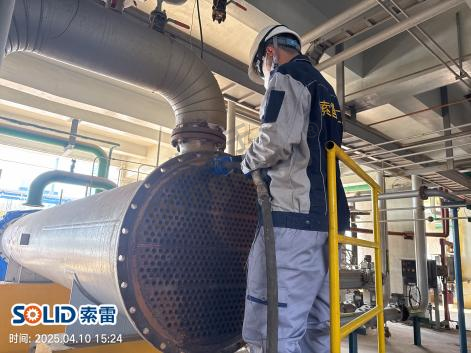

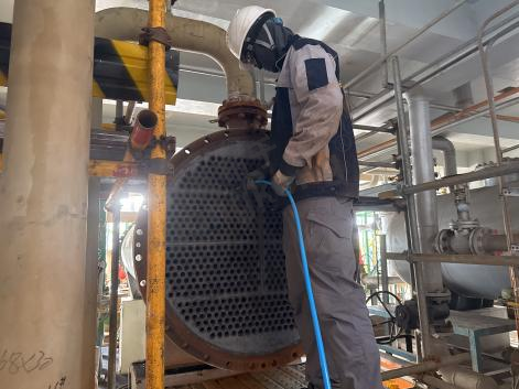

第一步:表面喷砂处理
压缩空气带动喷砂,去除氧化层、锈蚀、油污,露出金属原色并达到Sa2.5级粗糙度。喷砂质量直接决定附着力,是整场维修的核心环节。
第二步:防护与清洁
胶带粘贴保护密封面、法兰面。压缩空气吹扫管孔内残留砂粒,无水乙醇彻底清洗管板表面。
第三步:底漆喷涂(SD8000)
SD8000底漆喷涂。初固化后再次喷涂一遍,确保密实无针孔。

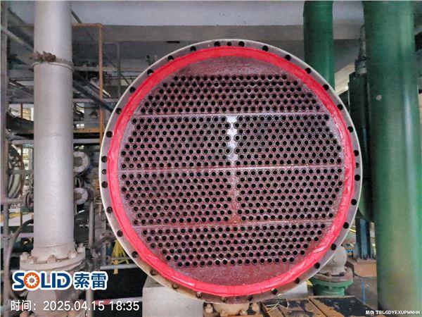

第四步:面层喷涂(SD8002B)
SD8002B 喷枪四遍喷涂:
喷枪调为柱状,对每个管孔内壁10mm以上区域精准喷涂;
喷枪调回扇状,对管板表面全覆盖喷涂;
分四遍薄喷,每遍初固化后再喷下一遍,涂层最终厚度≥2mm

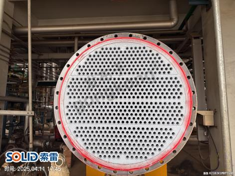

第五步:固化与检测
室温固化24小时后揭除胶带,角磨机打磨飞边。1.0MPa打压试验,保压30分钟无压降无渗漏即告成功。

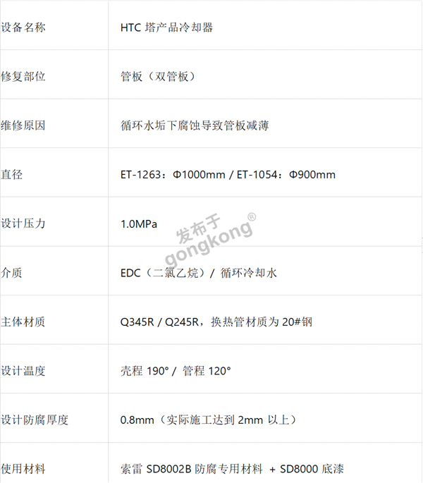

四、天津渤化实战案例数据
2025年4月,天津渤化VCM车间两台换热器实施管板防腐保护:
换热器维修后一次性打压合格截至现在,设备平稳运行15个月,期间检修抽检涂层厚度仍≥1.8mm,年损耗率<10%。
