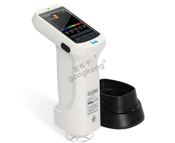

色差仪作为现代工业生产中不可或缺的色彩质量控制工具,其测量结果的准确性直接影响产品质量。仪器在使用过程中会因光源老化、光学元件损耗或环境因素导致测量偏差,定期校准能够确保仪器始终处于最佳工作状态,为生产提供可靠数据支持。
在进行正式校准前,需确保仪器处于稳定状态:将色差仪放置在温度(23±5)℃、相对湿度(85%以下)的恒温环境中至少2小时。同时准备标准白板(需经计量机构检定合格)及配套校准附件,检查标准白板表面是否清洁无划痕。操作人员应穿戴干净手套,避免直接接触光学部件。
标准校准操作流程
开机预热:接通电源后预热30分钟,使光源和传感器达到稳定状态
选择校准模式:进入仪器菜单选择"校准"选项
白板校准:将仪器测量口垂直对准标准白板,确保完全接触无缝隙,触发测量键
黑筒校准(部分机型需要):使用配套黑筒进行暗校准
验证校准:使用标准色板验证校准效果,测量值应在允许误差范围内
常规使用环境下建议每3个月进行一次全面校准,高强度使用(每日测量超过50次)应缩短至每月一次。当仪器经过剧烈震动、长期闲置或维修后,必须重新校准。每次校准应记录日期、环境条件、操作人员和校准结果,建立完整的仪器履历。
日常维护与注意事项:保持测量口径清洁,定期用专用清洁布擦拭;避免强光直射和粉尘环境;运输时使用专用防震箱;不同型号仪器应严格使用原厂配套校准附件。发现测量数据异常波动时,应立即停止使用并检查校准状态。
通过规范的校准程序和科学的周期管理,可确保色差仪长期保持精确的测量性能,为产品色彩一致性提供有力保障。
