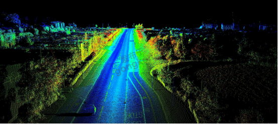

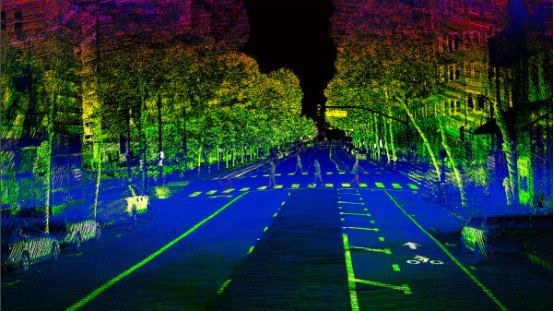

随着高阶智能驾驶对感知冗余与全域覆盖的要求持续提升,单颗前向激光雷达受限于固定视场与安装高度,无法覆盖车身周向全部区域,在车头近场、车身侧方、车尾边角等位置形成感知盲区,成为制约行车与泊车安全的关键瓶颈。多激光雷达分布式部署与协同融合方案,通过空间性能互补与数据层级协同,可有效消除全域感知盲区,为车辆构建完整的三维环境感知体系。
多激光雷达融合的基础是分布式空间布局,通过不同定位的雷达形成能力互补。主雷达通常部署于车辆前部,侧重远距离前向感知,支撑高速与城区道路的远距离目标识别;补盲雷达则分布于车身两侧、边角及车尾位置,采用宽视场架构侧重近距离全域覆盖,针对性填补主雷达因安装高度与下视角度限制形成的近场盲区、侧方变道盲区与车尾泊车盲区。不同雷达的视场在空间上形成交叠衔接,避免出现感知断层,从硬件布局层面构建全周三维感知的物理基础。
多雷达协同的核心在于高精度时空同步与多层级融合处理。时间同步层面,需通过整车级统一时间基准对齐各雷达的数据帧时刻,消除车辆运动过程中不同雷达数据的时间差,避免点云错位与重影;空间标定层面,需通过外参标定将各雷达的本地坐标系统一转换至车体坐标系,确保交叠区域的点云精准拼接。相较于仅输出检测结果的目标级融合,点云前融合可在感知算法前端生成统一的全域点云,对低矮路沿、异形障碍物、小型物体的识别精度更高,可有效填补雷达衔接处的感知缝隙。
这套融合方案可针对性解决多类典型盲区场景的感知难题。低速泊车场景中,补盲雷达可覆盖车身周边低矮障碍物与近距离物体,规避主雷达近场盲区导致的剐蹭风险;高速变道场景中,侧方雷达可持续跟踪相邻车道车辆,覆盖后视镜视觉盲区,提升变道决策安全性;城区拥堵场景中,边角雷达可识别近距离加塞车辆与行人,弥补主雷达侧向感知不足的问题。同时多雷达互为冗余,单台设备受污渍遮挡、局部故障或极端天气衰减时,其余雷达可补位感知,提升极端工况下的系统可靠性。
整体而言,多激光雷达融合并非硬件的简单叠加,而是通过布局优化与算法协同实现感知能力的体系化升级。在保障感知冗余的同时,这套方案从架构上破解了单一雷达的覆盖局限,为高阶智能驾驶的全场景安全运行提供了坚实的感知支撑。
