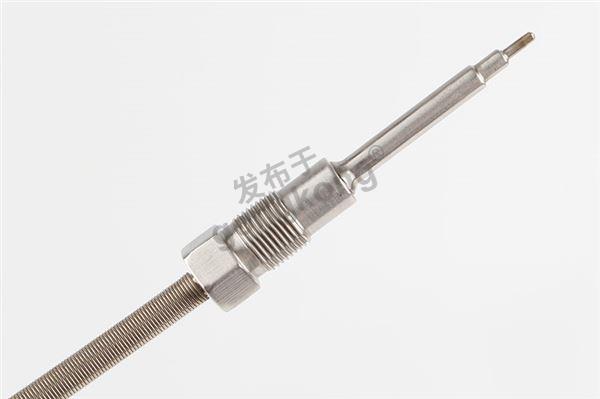

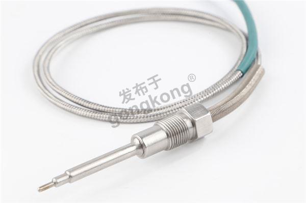

一、核心设计:变径分体结构
我们放弃了传统统一管径的一体式结构,采用上粗下细的变径设计,上段负责承压、抗扭、抗振动,下段专门负责快速测温,功能完全分开。
1. 上段高强度承载区
探头上段采用4–6mm粗径不锈钢结构。这一段是整支传感器的受力主体,安装扭矩、管路压力、设备振动全部由上段承担,可承受25MPa高压工况,日常安装和长期运行不易变形、不开裂,整体结构稳定性更强。
2. 下段细径测温区
测温端收窄至φ2-3mm,这是提升响应速度的关键。测温端体积小、热容量低,热传导延迟几乎可以忽略,能够快速跟随温度变化,精准捕捉燃烧室瞬态高温,解决常规传感器滞后、丢峰值、测不准的现场问题。
测温护套采用高温钢,800℃下抗氧化、抗渗碳性能稳定。短尺寸结构在保证高灵敏度的同时韧性更好,长期振动工况下不易疲劳断裂。
3. 细节工艺优化
密封方面,我们在螺纹与保护管衔接位置加装紫铜垫片。发动机台架频繁启停、温度骤升骤降,紫铜垫片自适应贴合性能好,能有效避免高温高压工况下的介质渗漏,密封可靠性更高。
导线部分采用金属网套加防折弹簧双层防护,针对现场布线拉扯、踩踏、弯折等常见损耗问题,大幅降低线路破损故障,减少后期维护工作量。
