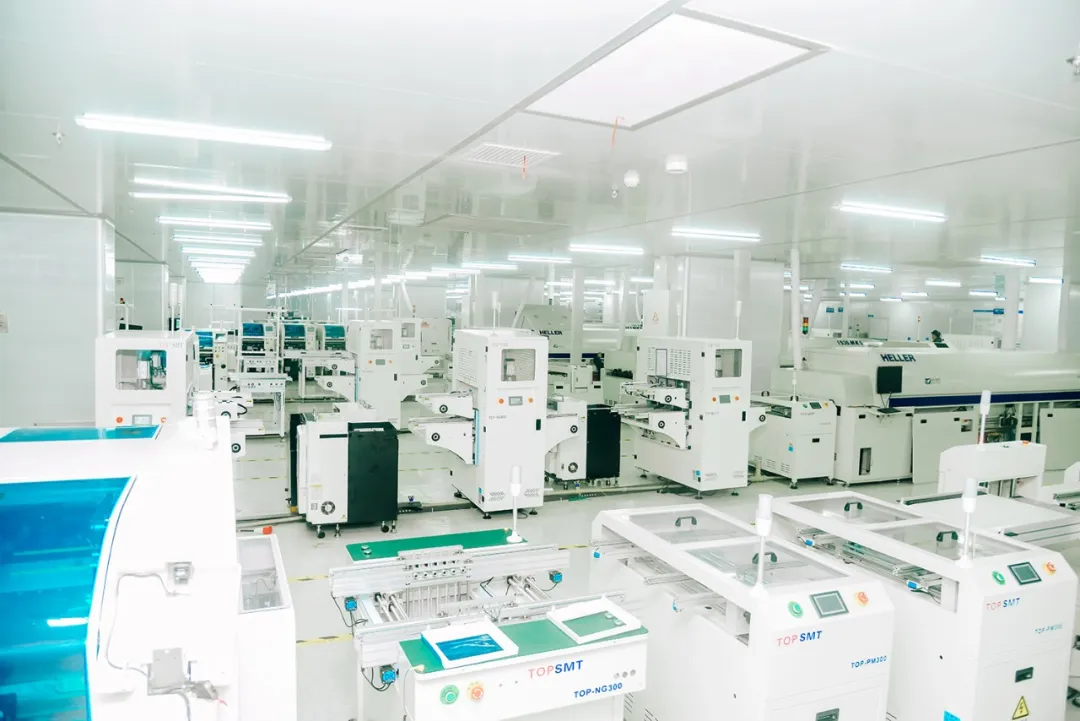

通道里不能有散落的物料、闲置的周转箱,哪怕是一小块废弃的PCB板边角料,都可能成为客户质疑你管理能力的突破口。所有物料必须严格分区摆放,料盘、周转箱、半成品与成品板,每一样都要有清晰可辨的标识,不仅要标注型号、批次,还要明确区分合格、待检、不合格三种状态。
很多工厂平时不注意,物料混放、标签模糊,临审厂前才匆忙补写标识,反而更容易被客户看出破绽。这些看似琐碎的细节,本质上是在向客户证明:我们的生产秩序是稳定的,不会因为物料混乱出现错料、混批的低级质量事故。

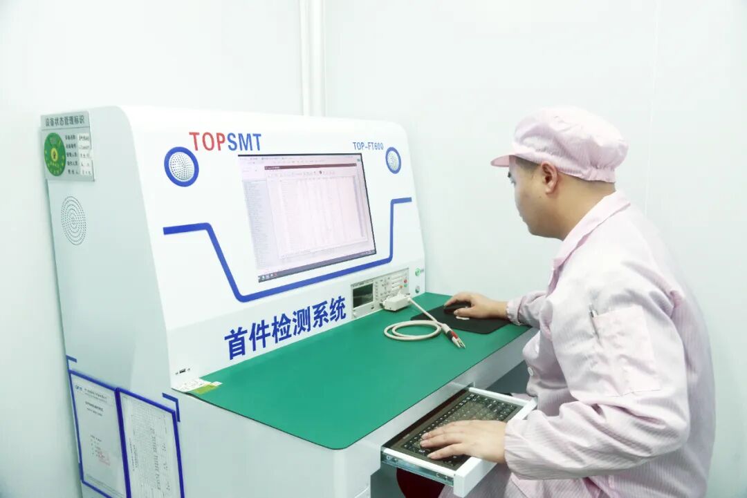

员工是否按规范全程佩戴防静电手环,工位旁是否张贴了对应工序的作业指导书,这些都是必查项。更关键的是首件确认、AOI光学检测、人工目检、功能测试这几道核心工序——客户不会只看墙上有没有对应的制度文件,他们会随机调取近期的生产记录,核对每一批产品的首件检验报告、AOI检测日志、目检签字记录和功能测试数据。
不少工厂把这些关键工序当成“走流程”的摆设,首件不做就批量生产,AOI检测参数随意调松,最后出了批量质量问题才追悔莫及。客户审厂时验证这些工序的执行痕迹,本质上是在确认:你家的质量风险防线是真的在运转,而不是出了问题再靠事后救火。
