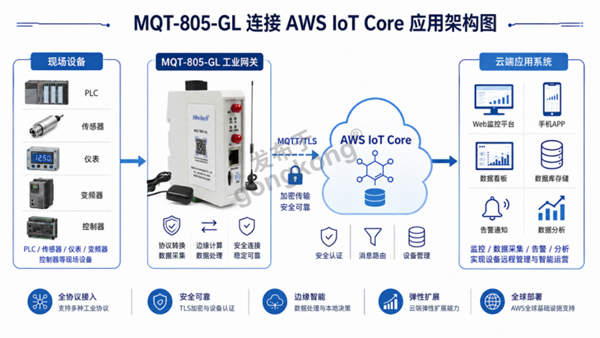

 一张图看懂:设备怎么通过网关连上 AWS
网关一端对接现场设备,另一端通过  LTE Cat.1  网络与 AWS IoT Core 建立 MQTT/TLS 安全连接。中间不需要任何额外的服务器或转发程序。

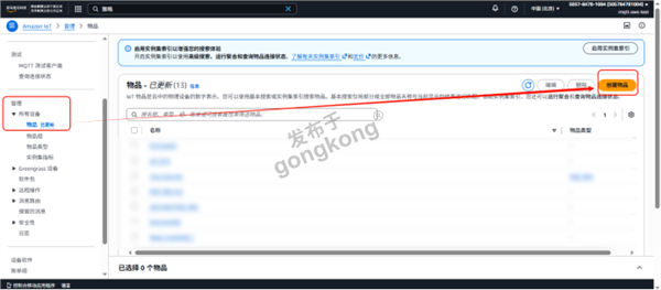

  1 步:在 AWS IoT Core 中创建"物"
将每台 MQT-805-GL 注册为一个独立 Thing,便于后续的设备识别、证书绑定、权限控制和批量运维。

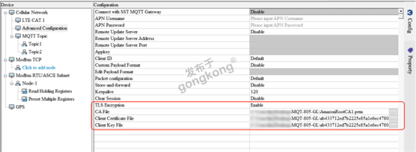

  2 步:一键生成并下载设备证书
AWS 控制台生成设备证书、私钥文件和根证书。

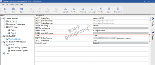

  3 步:配置 MQTT 连接参数
在网关 Web 管理页面中填入:
- AWS IoT Core Endpoint(每个区域独立)
- 端口号(8883,标准 MQTT/TLS)
- Client ID
- 发布 Topic / 订阅 Topic
- 证书和私钥文件

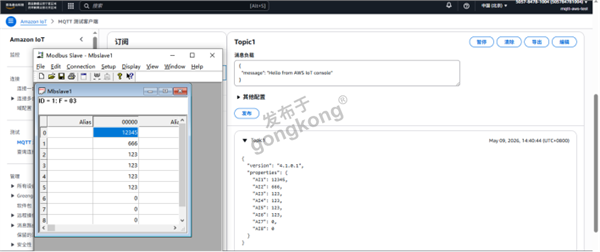

  5 步:数据自动上云
网关按设定的采集周期轮询 Modbus 设备,将寄存器值自动解析、封装为标准 JSON 格式,并按指定 Topic 发布到 AWS IoT Core。
> 完成上述配置后,你的设备数据就会实时出现在 AWS IoT Core 的消息流中。接下来无论是用 AWS IoT Rules Engine 转发到 S3 / DynamoDB / Timestream,还是通过 Lambda 触发业务逻辑,都可以无缝衔接。
