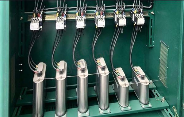

干无功补偿调试几十年,一直觉得变压器全停产空载这种活是 “送分单",不用改柜体、不用高压动火,只换一台补偿控制器做空载直补,半小时就能完工交差。前段时间客户厂区停工检修的单,狠狠给我上了一课,前后跑客户现场三回,两次调试全部返工,踩中两个行业里很少有人细说的隐蔽难题。今天把完整经过、故障根源和解决办法掰开讲,同行以后遇到全空载变压器,能少走弯路。

二、初次上门调试:当场数据wan美,一夜过后直接过
初次到场是白天,厂区还有零星检修人员开着临时照明、小型工具,存在少量临时负载。 我按常规流程更换新一代智能无功补偿控制器,现场实时查看计量电表,功率因数直接冲到1.0,数值看着十分标准,记录参数后就收工返程。
结果第二天一早客户就打来电话通知厂区无功不达标,查看用电数据,深夜全厂断电后,补偿装置多出6kvar容性无功,出现严重过补。
我远程核对控制器参数,立刻找到问题根源: 白天现场带有的临时负载会消耗一部分感性无功,我整定变压器空载补偿参数时,没区分负载无功和变压器励磁无功,直接把两者数值合并录入设备。 白天有负载抵消多余补偿容量,功率因数看不出异常;等到半夜厂区所有负荷全部切断,只剩变压器自身空载损耗,设定的补偿容量偏大,电容投入过多,直接造成容性过补,功率因数反向超标。
三、二次上门修正参数,空载工况依旧卡功率因数
知道参数设置失误后,我二次上门,等到厂区全部设备断电,现场无任何外部负载,重新采集纯空载下变压器真实无功损耗,把多余负载无功剔除,重新校准控制器补偿参数。 现场静置观察一小时,电表功率因数稳定在合格区间,确认无过补、欠补,本以为这次肯定解决故障。
万万没想到,隔天一查后台数据,夜间空载时段功率因数又跌到0.7上下,无功考核再次不合格。 反复核对控制器参数、电容接线、互感器接线,所有硬件接线全部无误,参数也和现场空载损耗匹配,折腾大半天才摸清这个极少人留意的行业盲区。
变压器全空载时,系统有功功率仅1kW,电网考核功率因数的计算逻辑对无功数值容错率极低。想要保证功率因数≥0.9,系统剩余未补偿的感性无功必须控制在 0.5kvar以内。 市面上常规补偿电容最小单台容量为1kvar,只有两档选择:投入电容就补偿过量、出现过补;切除电容就补偿不足、欠补,刚好卡在合格临界点,功率因数始终达不到考核标准。常规档位电容步长太大,满足不了ji致空载的精细化补偿需求。
四、第三次上门加装微型电容,彻che底解决空载补偿难题
两次返工后,敲定最终整改方案:在原有电容柜内加装一组0.5kvar定制微型补偿电容,实现微量精准投切。 第三次到现场施工,新增小容量电容与原有电容配合分级投切,精准匹配变压器空载励磁无功。整改完成后连续监测三个夜晚,变压器全程空载运行状态下,系统残余无功稳定控制在0.5kvar以内,功率因数持续稳定在0.92~0.98 区间,供电所考核数据全部达标,再也没有出现过补、欠补问题。
五、案例总结:两个空载补偿极易踩的致命大坑
坑 1:带负荷状态整定变压器空载参数
很多电工图省事,现场有临时照明、检修工具等负荷时直接设置空载补偿参数,将外部负载无功算进变压器励磁无功。 一旦厂区全部停产零负载,补偿容量虚高,夜间必然出现容性过补。 实操要点:校准空载参数,必须等厂区全部生产、临时负荷断电,只保留变压器自身运行,再采集无功数值录入控制器。
坑 2:忽视超低有功下的微量补偿需求
常规高低负荷车间,1kvar最小电容档位够用;但变压器空载、有功仅有1kW左右时,无功允许偏差极小,标准电容档位跨度太大,无法精准匹配损耗。 实操要点:长期全停产、季节性停工的空载厂区,补偿柜必须配备0.5kvar微型电容,实现精细化分级投切。
