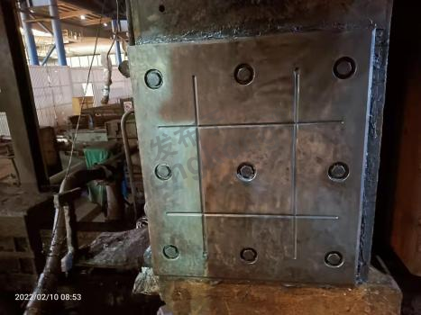

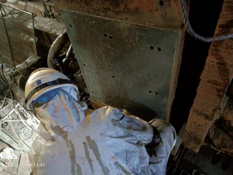

一、轧机牌坊磨损:钢铁厂绕不开的“老毛病”
轧机牌坊是轧钢设备中最核心的承重结构部件,承载着轧辊、轴承座及轧制过程中产生的巨大轧制力。牌坊的精度直接决定了轧制产品的质量和设备的运行稳定性。
在钢铁热轧生产中,精轧轧机牌坊衬板结合面磨损是极为常见的设备故障。长期受交变载荷、冲击振动及冷却水侵蚀影响,衬板与牌坊的结合面容易出现不均匀磨损,导致轧机档距偏差。衬板安装位磨损、紧固螺栓断裂、牌坊表面腐蚀等问题,成为钢铁企业高频发生的设备故障。
这些问题如果不能及时有效解决,将直接影响轧制精度,导致产品厚度不均、板形不良,甚至引发非计划停机。最终可能导致牌坊永久变形甚至开裂。

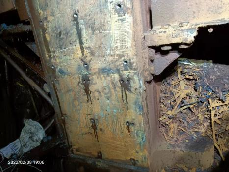

2. 冷却水侵蚀引发的电化学腐蚀
生产过程中,冷却水会进入衬板与轧机牌坊的配合面间隙内。冷却水对牌坊表面造成腐蚀,形成氧化层,在轧制过程中衬板对松动的氧化层进行挤压与拍击,间隙进一步增大,导致牌坊腐蚀磨损越来越严重。对于不锈钢轧机而言,冷却水中的氯离子还会加剧缝隙腐蚀。

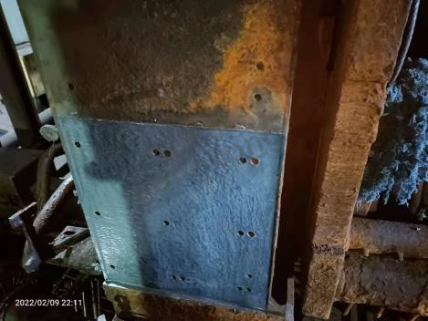

衬板结合面磨损会直接造成轧机档距偏差,引发轧辊平行度超标。具体表现为:
1、产品质量下降:带钢厚度公差过大、板形不良,次品率上升
2、设备损耗加剧:牌坊本体与轧辊轴承的损耗加速
3、停机损失巨大:非计划停机导致生产效率大幅降低
4、安全隐患增加:轧制过程抖动、主传动振动冲击增大
轧机牌坊间隙增大恶化了轧机主传动系统的工作条件,使主传动震动冲击大,钢锭咬入时容易发生打滑,影响到板型的控制。当磨损严重时,如果放任不管,间隙持续扩大,最终可能导致牌坊永久变形甚至开裂

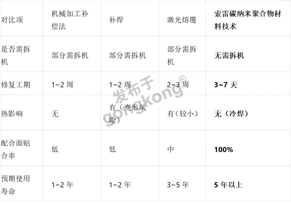

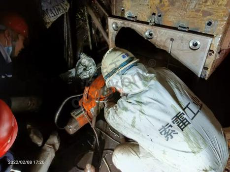

四、传统修复方式:各有各的“硬伤”
目前行业内针对轧机牌坊磨损主要有以下几种修复方式,但都有明显的局限性:
1. 机械加工补偿法
即通过机械加工去除材料,清除牌坊表面受损层找平接触面,扩大的尺寸通过增加衬板厚度来补偿。
局限:操作简单但未改变牌坊面的性质,使用一段时间后牌坊表面又会受到腐蚀磨损而失效。而且多次机加工将会对牌坊的强度和刚度产生不利影响。加工精度低,微观上的间隙大于新设备的间隙。
2. 添加垫片
取材方便、安装简单,是一线维修常用的方法。
局限:由于牌坊贴合面腐蚀凹凸不平,垫片与牌坊接触面无法做到100%贴合,误差精度高,调整步骤繁琐。同时受到冷却水的腐蚀,轧机牌坊损毁程度越发严重。
3. 补焊(电弧堆焊)
可恢复磨损较大的尺寸。
局限:在刚性结构上进行大面积电弧堆焊,可能造成牌坊结构变形。如果结构发生扭曲失稳,将无法矫正。修复后配合面不够紧密,难以避免冷却水渗入侵蚀。
4. 激光熔覆
焊接强度高、热应力小、硬度高。
局限:工艺复杂、设备繁多、修复时间长、费用昂贵。同样存在配合面不够紧密的问题。部分情况下需要离线修复,停机周期长。

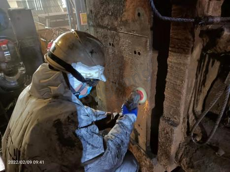

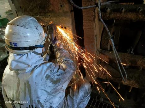

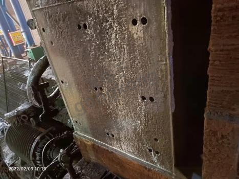

六、现场修复怎么做?工艺流程全揭秘
以衬板安装位磨损修复为例,标准工艺流程包括:
1、表面烤油;
2、钢丝轮清扫表面;
3、测量相关数据;
4、空试衬板;
5、打磨衬板位,清洗表面,衬板上需要保护的地方涂脱模剂;
6、调和材料涂覆至衬板位上;
7、安装衬板,压到预装位置,加热固化材料;
8、用内径千分尺和深度尺根据测定数据控制衬板的安装位置。
七、修复效果对比

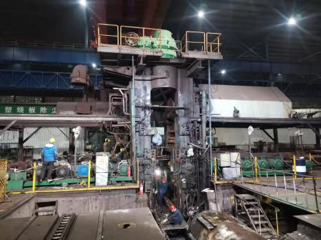

八、真实案例:7天搞定粗轧机牌坊磨损伴断丝
某大型钢铁企业粗轧机牌坊衬板结合面在长期重载冲击和冷却水腐蚀下,出现严重磨损以及多处螺栓断丝问题。间隙持续扩大,若不及时处理可能导致牌坊永久变形甚至开裂。
企业最终决定采此技术进行在线修复。无需拆卸牌坊,7天内恢复档距精度,修复后实现100%贴合阻断腐蚀,预期免维护周期可达5年以上
修复后设备运行稳定,轧机轧制力压差相对值明显降低,趋势稳定,进一步改善了轧制及板形稳定性。
