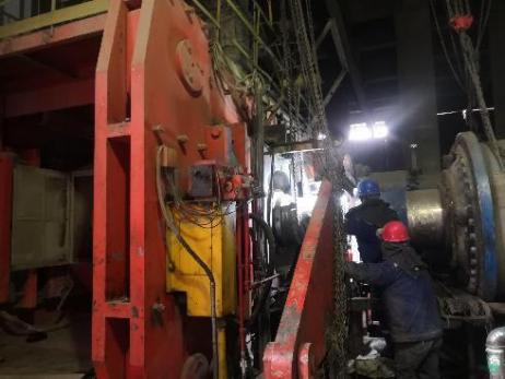

辊压机辊轴属于大型部件,拆卸困难,通常需要动用大型起重设备并耗费数日才能将辊轴从机架中取出。传统修复手段包括补焊、堆焊、刷镀、热喷涂等,但这些方法普遍存在以下局限:
1、热应力与变形风险:补焊产生的高温易导致轴颈热变形,影响后续装配精度。
2、修复周期长:离线维修一般需将辊轴返厂,车削、堆焊、再加工等工序耗时通常在15天以上。
3、综合成本高:除直接维修费用外,停产损失、吊装运输费用等叠加,总成本往往远超修复本身。
以一条4500t/d熟料生产线配套的水泥磨辊压机为例,若因轴磨损导致停机,日损失可达数十万元。因此,辊压机轴磨损在线修复方案越来越受到企业的关注和青睐。

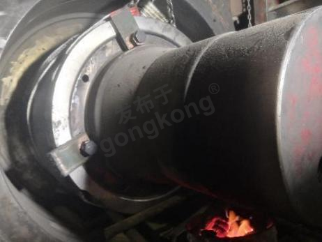

以成都利君180-120辊压机为例,其动辊传动侧轴为1:30锥度配合,轴承型号为241/750CAK30F1/W33C3,磨损宽度约475mm,单边磨损量约2mm。采用碳纳米聚合物材料在线修复工艺,通常在数天内即可完成从进场到交付的全部工作,大幅压缩停机时间。

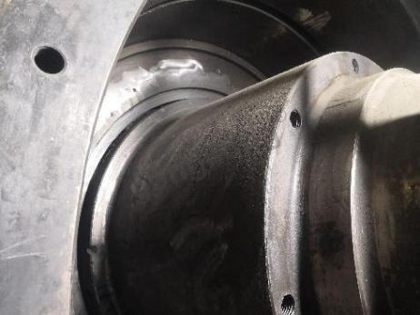

1、同轴度的保障逻辑。 修复时以轴上未磨损部位作为定位基准,通过专用辅助工具进行多点测量与校准,确保修复后的同轴度满足轴承装配要求。
2、锥度配合的恢复逻辑。 碳纳米聚合物材料在未固化前呈膏状,涂覆于修复部位后,通过特定的成型控制手段使材料在固化过程中形成与轴承内圈精确吻合的锥度面。材料完全固化后即完成轴径尺寸的恢复,由此实现配合面接触率的显著提升——这一特性解决了传统机加工中因刀具误差、装夹偏差导致的配合面接触不足的固有难题。

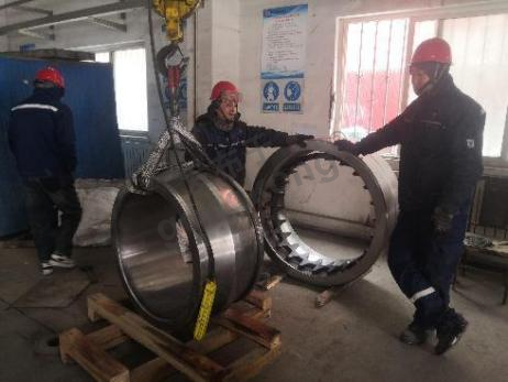

3、修复精度如何保证? 这是用户普遍关心的问题。碳纳米聚合物材料在线修复技术利用材料固化成型的方式恢复轴径尺寸和锥度精度,而非依赖传统的机加工手段,避免了多次装夹带来的累积误差。

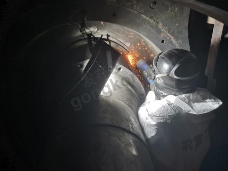

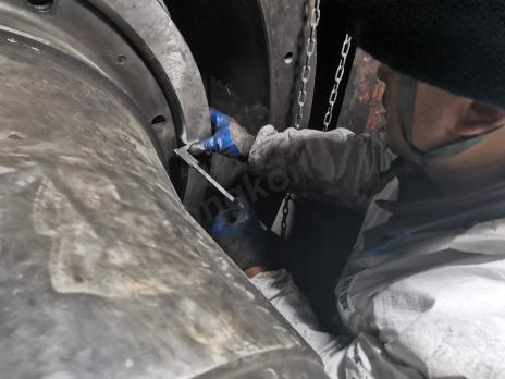

碳纳米聚合物材料在线修复辊压机轴的现场作业,通常遵循以下步骤:
1、拆除轴承及相关部件,露出待修轴颈,彻底清除油污。
2、对待修部位进行火焰除油处理,至油迹碳化无飞溅。
3、打磨修复表面至粗糙、洁净、见金属原色。
4、以未磨损部位为基准,确定修复位置的几何定位。
