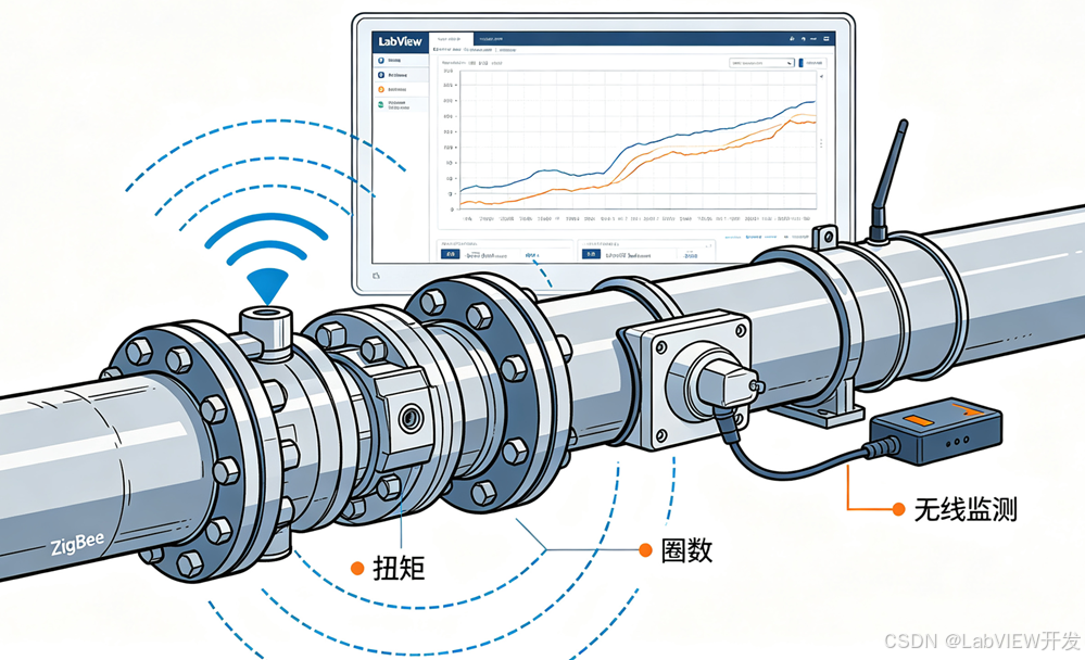

💡 我们的解法:MSP430单片机 + ASM330LHH惯性测量单元 + ZigBee无线通信 + LabVIEW上位机
针对上述痛点,我们开发了一套基于LabVIEW平台的扭矩与圈数监测系统,核心架构如下:
硬件架构
模块
关键器件
技术亮点
主控芯片
MSP430系列单片机
超低功耗设计、工作电压1.83.6V、动态功耗管理
扭矩传感器
应变片式扭矩传感器
惠斯通电桥原理、高温低温潮湿腐蚀环境稳定工作
姿态测量单元
ASM330LHH惯性测量单元
3轴加速度计+3轴陀螺仪、工作温度-40105℃、SPI接口
无线通信
ZigBee模块
低功耗休眠模式、错误检测、多种网络拓扑结构
信号集中器
USB转RS-485转换器
RS-485总线通信、数据传输稳定可靠
上位机
LabVIEW图形化平台
实时数据处理、图形化显示、历史数据存储回放
软件架构
  • 下位机程序:MSP430单片机C语言程序(传感器采集、ZigBee发送)
  • 上位机平台:LabVIEW图形化编程(RS-485接收、数据校验、曲线显示、参数配置)
  • 通信协议:标准化帧结构(帧起始符、源地址、目的地址、命令字、数据长度、数据、校验码、结束符)
  • 波特率:9600/19200/38400 bit/s三挡可选(拨码开关切换)
  • 核心算法:扭矩计算(应变片电阻变化→电压输出→扭矩值)、圈数计算(n=(ωt+φ₀)/2π)
这种"MSP430单片机 + ASM330LHH惯性测量单元 + ZigBee无线通信 + LabVIEW上位机"的架构,从根本上解决了传统人工操作依赖经验和数据缺失的问题。
