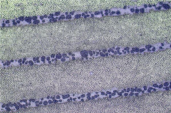

金相显微镜碳纤维孔隙率分析
钢铁侠的战衣让他上天入地无所不能,但在材料界,碳纤维的“战衣”同样硬核——从网球拍到汽车,再到轰炸机50%的机身,全靠它撑场面。不过再厉害的材料也有软肋,碳纤维的孔隙率就是个绕不开的话题。
孔隙率高了,强度、刚度、疲劳寿命都跟着打折扣。要搞清楚孔隙长什么样、分布在哪,最直接的办法就是金相显微镜分析法。把碳纤维试样经过金相制样后往显微镜底下一放,孔隙的形貌、位置、面积大小一目了然。
实际检测中,用到的设备参数很关键。以苏州汇光HX系列金相显微镜为例,光学放大倍率覆盖20倍到2000倍,从宏观纤维排布到微米级孔隙细节都能看。支持明场、暗场、偏光、DIC微分干涉等多种观察模式。特别是DIC模式,能把材料表面微小的高低差转化成高对比度的立体浮雕图像,明场下看不清的微小细节一下子就能揪出来。
透过金相显微镜,把碳纤维孔隙微观特征搞清楚,才能有针对性地优化工艺、提升产品质量。
