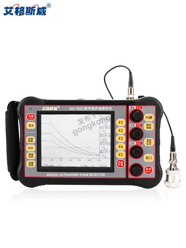

便携式超声探伤仪是工程现场和实验室常用的检测设备。正确的操作流程是获得可靠检测结果的前提。下面以深圳嘉禾精密仪器有限公司旗下品牌艾格斯威的AG-900便携式超声探伤仪为例,梳理完整的操作步骤。
开机前的准备
检查仪器主机、探头及连接线缆是否完好,确认电池电量充足、接口无松动。根据被测工件选择合适的探头——直探头用于锻件、铸件等平面对测场合,斜探头用于焊缝检测。准备耦合剂(机油或专用耦合剂),确保探头与工件表面之间无空气间隙,使超声波有效传入工件。
仪器校准
校准是保证检测精度的关键步骤。艾格斯威AG-900具备一键式自动校准功能:将探头放在标准试块上,按自动校准键,仪器自动测试探头的“零点”、“K值”、“前沿”及材料的“声速”。校准完成后,仪器自动保存参数。未准确校准的仪器,缺陷定位和定量都会出现偏差。校准完成后必须进行验证——用试块上的已知反射体测量,观察回波位置是否与标称深度一致。如果验证结果偏差较大,说明校准过程中可能存在耦合不良的情况,应重新执行校准操作。
设置检测参数
根据工件厚度和材质设置检测范围。艾格斯威AG-900的扫描范围0~6000mm(钢纵波),一般设为工件厚度的1.5~2倍。工作频率0.4MHz~20MHz可调,粗晶材料选用较低频率,薄件选用较高频率。声速范围100~20000m/s连续可调,根据被测材料(钢、铝、铜等)输入相应声速值。调节增益(总增益120dB),设置闸门和报警阈值。对于曲面工件,使用增益补偿功能修正声束衰减。
制作DAC曲线(焊缝探伤必备)
对于焊缝检测,需要制作DAC(距离-波幅)曲线。艾格斯威AG-900支持DAC、AVG、TCG曲线自动生成,取样点数量不受限制,并可进行修正与补偿。操作步骤:选择与工件材质、厚度相同的标准试块,在不同深度位置测试回波,仪器自动记录各点的波幅并生成曲线。取样点的分布应覆盖待检工件的厚度范围——近场、中场、远场均应有取样点。DAC曲线可分段制作,满足不同检测标准的要求。
现场探伤操作
将耦合剂均匀涂抹在工件表面,探头以适当速度扫查。采用锯齿形或网格形扫查路径,覆盖全部被检区域。艾格斯威AG-900具备自动增益、回波包络、峰值记忆功能——峰值记忆保留扫查过程中的最高波,避免漏掉缺陷。扫查时注意观察回波波形,当发现超过DAC曲线评定线的回波时,降低扫查速度,前后左右移动探头,找到缺陷最高波。艾格斯威AG-900自动显示缺陷回波位置(深度d、水平p、距离s)、波幅、当量dB和孔径值。自由切换三种标尺(深度、水平、距离),方便不同工况下的读数。近场盲区小,满足小管径、薄壁管探伤的要求。
数据记录与报告
检测完成后,保存A扫波形及数据。艾格斯威AG-900可存储127幅A扫波形及数据(可扩展),通过计算机通讯可导出Excel格式或A4纸张的探伤报告。报告包含检测参数、缺陷位置、波幅、当量等信息,方便归档和质量追溯。实时时钟记录探伤日期和时间,掉电保护确保存储数据不丢失。
关机与现场清洁
检测结束后关闭仪器电源,用软布清洁探头和机身,去除残留耦合剂,放置于仪器箱内。探头线避免扭曲重压,拔插时应抓住插头底部。建议每次使用前复验校准,确保仪器状态良好。
