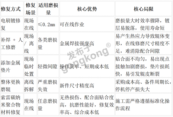

二、常见立磨辊体修复方式对比
目前行业内针对辊体磨损的修复方案,主要分为传统工艺与新材料修复两大类,各有适用场景:

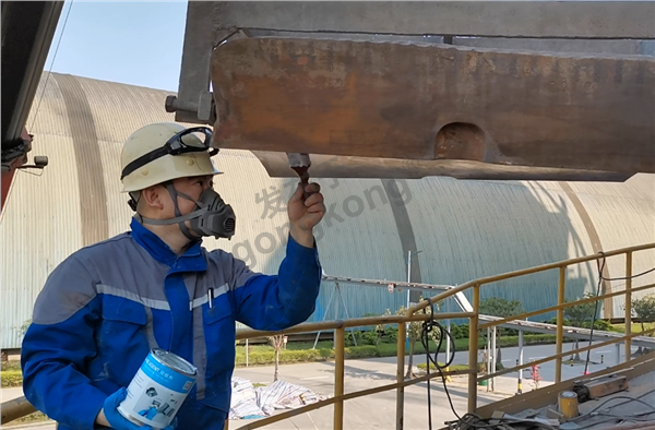

本次现场采用标准化冷焊施工流程,完整操作步骤如下:

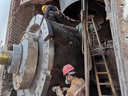

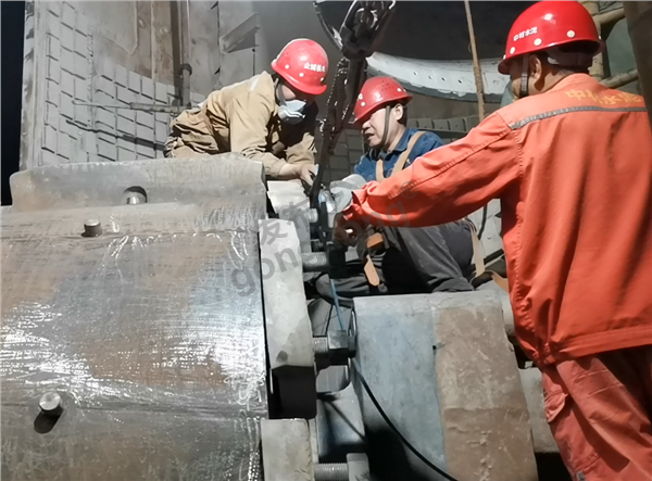

1、停机安全隔离与表面清理 生产线停机断电挂牌上锁,拆解磨辊压板、拆除辊皮,完全露出辊体磨损配合面;使用角磨机、喷砂工具清除表面油污、氧化层、锈蚀与疲劳剥落层,露出均匀金属本色,保障材料粘结基础。

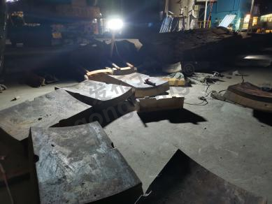

2、表面除油脱脂处理 用专用工业清洗剂反复擦拭辊体全部配合面,彻底清除粉尘、润滑油残留,自然晾干,避免油污导致修复层脱落。

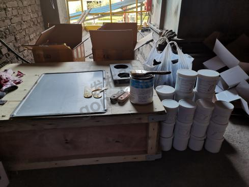

3、磨损尺寸核验与材料调和 测量辊体磨损深度、表面凹凸差值,确认整体磨损量;严格按照配比调和索雷碳纳米聚合物修复材料,充分搅拌至无颗粒、色泽均匀,把控调和时长防止材料提前固化。

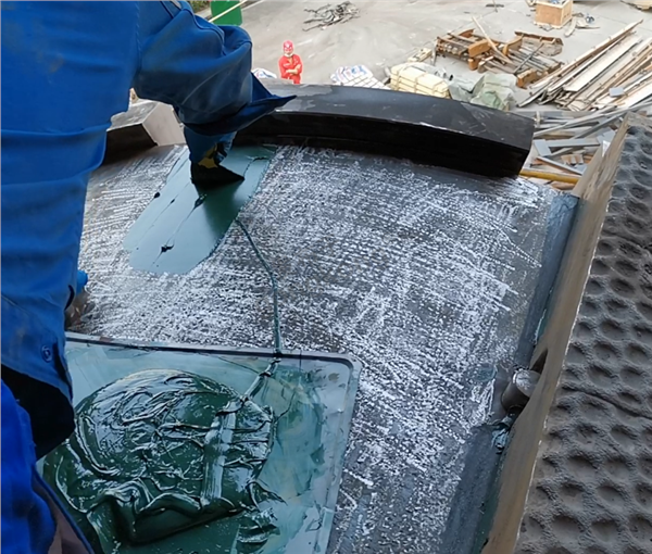

4、磨损面均匀涂抹填充 将调和完成的材料均匀涂抹在辊体全部配合磨损区域。
5、辊皮回装挤压成型 快速回装辊皮与压板,形成高贴合度的完整接触面。
6、材料固化与开机试运行 固化结束后复检压板紧固力矩与配合间隙;清理现场后空载试运行立磨,逐步提升研磨负荷,确认设备振动、运行工况无异常后恢复正常生产。
补充说明:设备年度更换辊皮检修时,可同步执行以上流程做辊体事前防护,提前规避后期物料冲刷磨损。
