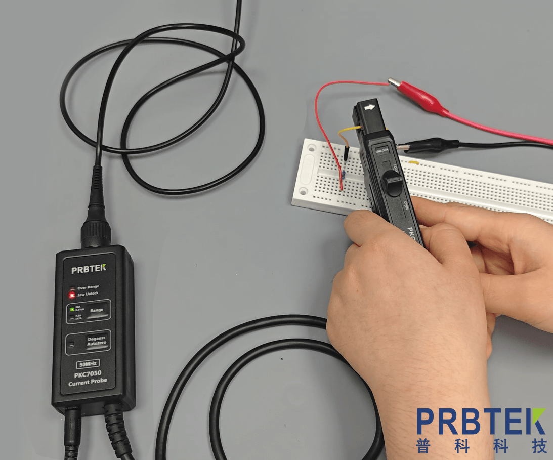

电磁兼容(EMI/EMC)测试是确保电子设备在复杂电磁环境中可靠运行的关键环节。高频电流探头采用非侵入式的测量方法,可以精准的捕捉电缆上的噪声电流,为诊断和解决电磁干扰问题提供可靠数据。本文详细介绍了高频电流探头在EMI/EMC测试中的应用方案。
一、测量原理
电磁干扰主要的传播途径有传导和辐射两种,其中传导的发射(CE)是EMC测试的重要项目。PKC7000系列高频电流探头采用先进的磁芯材料和结构设计,基于互感器的原理工作。将钳夹在电缆上时,可以把导线中的共模(CM)和差模(DM)噪声电流转换为可测量的电压信号,转换关系为Vout = M × di/dt(M为互感系数)。
二、测量准备
1. 设备选型与配置
为确保测量信号的准确性,可选择PKC7000系列内合适的探头型号进行测试:若进行开关电源测试(≤30MHz),可选PKC7310(带宽为100MHz);对于高速数字电路或宽带噪声测试,建议选用PKC7720(200MHz)并搭配合适的示波器和频谱分析仪,确保系统带宽匹配。注意在测试前需要在空载的情况下进行探头消磁(Degauss)和零位校准,以确保测量结果的准确性。
2. 测试环境搭建
在屏蔽室或半电波暗室中进行测量,避免环境噪声影响。使用PKC-IF01接口适配器确保探头与测量仪器阻抗匹配(50Ω)。
3. 探头参数设置
根据预估噪声电平选择合适的探头灵敏度(PKC7000系列提供1mV/mA至10mV/mA多档位)。修改示波器参数以匹配探头的参数。
文章配图-1
三、测量步骤
1. 系统连接与配置
将LISN-1000接入交流电网,被测设备(EUT)电源线连接LISN输出端。选择合适口径的PKC7000探头钳夹在LISN与EUT之间的电源线上,注意探头标志的方向与电流方向保持一致。通过PKC-IF01接口适配器将探头输出连接至频谱分析仪。
2. 本底噪声测量
在EUT断电状态下进行环境噪声的测量,记录各频点幅值作为参考基准。开启探头的低噪声模式,确保测量系统的本底噪声低于限值线10dB以上。
3. 传导发射测试
启动EUT至满载。使用PKC7000探头进行150kHz-30MHz频段扫描,并对准峰值和平均值进行记录。重点观察开关频率谐波和时钟基波等特定频点的测量值。
4. 噪声源定位分析
采用分层诊断的策略,首先测量所有电缆的噪声频谱,识别主要的传播路径;随后使用探头近场扫描功能精确定位PCB板上的噪声源。
5. 噪声模式识别
通过差分测量法区分噪声模式:使用探头分别测量L、N、PE线的电流,通过矢量计算分离共模和差模分量。PKC7000系列的高共模抑制比可以确保测量准确性,为滤波器设计提供依据。
四、数据分析与报告
用分析软件处理测量数据,自动生成CISPR标准格式的报告。
PKC7000系列高频电流探头为EMI/EMC测试提供完整的解决方案,可帮助工程师快速定位干扰源,验证抑制措施,显著提升产品EMC合规性,为电子设备的可靠性和安全性提供保障。
