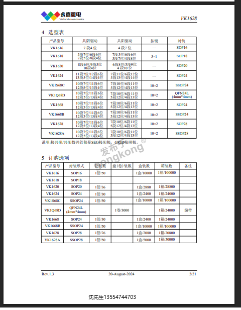

一、概述 VK1628是一种带键盘扫描接口的数码管或点阵LED驱动控制 专用芯片,内部集成有3线串行接口、数据锁存器、LED 驱 动、键盘扫描等电路。SEG脚接LED阳极,GRID脚接LED阴 极,可支持13SEG×4GRID、12SEG×5GRID、11SEG×6GRID、 10SEG×7GRID的点阵LED显示面板,最大支持10×2按键。适 用于要求可靠、稳定和抗干扰能力强的产品。Z122+20

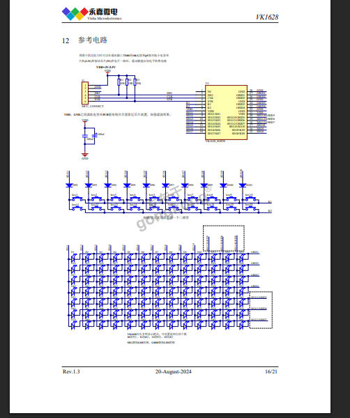

• 10个SEG脚,4个GRID脚,3个可配置SEG/GRID复用脚
• SEG脚只能接LED阳极,GRID脚只能接LED阴极
• 10×2矩阵按键,支持多键同时按下 (按键/显示复用需硬件电路配合)
• 3线串行接口

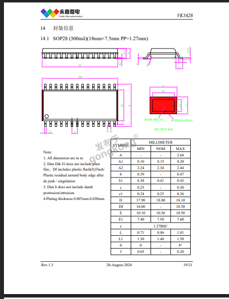

• 封装 SOP28(300mil)(18.0mm×7.5mm PP=1.27mm)

VK1628    3.05.5V   驱动点阵:70/66/60/52   共阴驱动:10段7位;11段6位;12段5位;13段4位
共阳驱动:7段10位;6段11位;5段12位;4段13位     通讯接口:CLK/STB/DIO
静态电流/待机电流:<1mA/--         按键:10*2  封装:SOP28             抗干扰能力强
