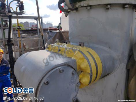

在电力运维与工矿企业配电场景中,110KV 及以上电压等级的 GIS 开关、封闭式变电站气室设备,普遍会面临 SF6 气体泄漏问题。随着设备运行年限增长、密封面老化、壳体热胀冷缩形变,六氟化硫气体沿密封间隙缓慢泄漏,小气量室甚至会出现 2-3 天就需补气一次的情况,不仅增加运维成本,还可能触发压力报警、影响设备安全运行。很多企业尝试自行用密封胶封堵,却常出现胶层脱落、结合面复漏的问题,找到可靠的不停电在线封堵方案,是多数运维团队的核心诉求。针对这一行业痛点,索雷碳纳米聚合物材料在线封堵工艺凭借不停机施工、适配基体广、密封时效长的特点,成为电力运维领域成熟的治理方案之一。

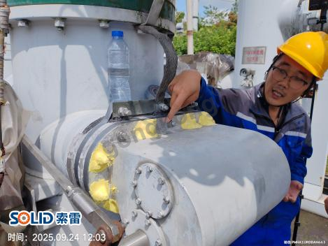

六氟化硫泄漏并非随机发生,绝大多数漏点集中在三类密封薄弱位置,也是运维人员排查故障的核心方向:

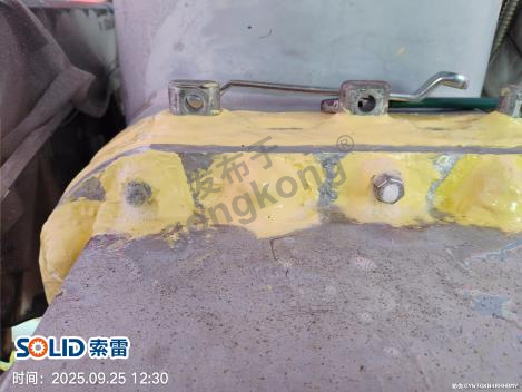

1、螺栓密封点位 GIS 设备法兰通过多组螺栓紧固压合密封垫,长期运行中螺栓应力松弛、密封垫老化脆化,会沿螺栓周边形成微小泄漏通道。这类漏点单处泄漏量不大,但数量多、分布散,小气量室中累计泄漏量会导致压力快速下降。

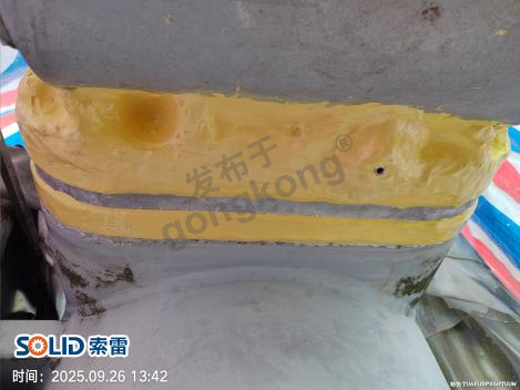

2、法兰结合缝 设备壳体拼接的环形结合面,受环境温度波动、壳体形变、安装精度偏差影响,密封面出现均匀性间隙,形成线性泄漏。泄漏量随温度变化波动明显,高温季节泄漏速率会显著上升。
3、接地联排接线柱 接线柱与机体之间多为环氧树脂浇筑密封,金属接线柱与环氧树脂的热膨胀系数不同,长期冷热循环后会在结合面出现微间隙。这类漏点泄漏量大、密封面材质特殊,普通密封胶难以附着,是封堵难度最高的漏点类型。

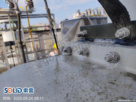

针对不停机运行的 GIS 变电站设备,采用索雷碳纳米聚合物材料配合在线引流封堵工艺,可在设备正常运行状态下完成漏点治理,无需停电解体,适配铝制壳体、环氧树脂结合面等多种复杂基体。行业内成熟的标准化施工流程如下:

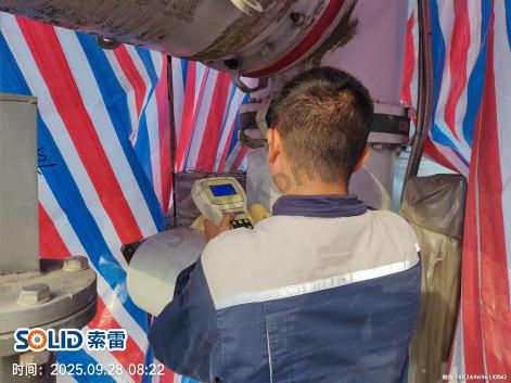

1、漏点精准定位 施工前先对法兰螺栓进行均匀复紧,释放安装应力,再用气泡水、SF6 报警仪逐点排查,标记所有泄漏点位,按泄漏量大小、封堵难度排序,制定 “先大漏后小漏、先加固后封堵” 的施工顺序。

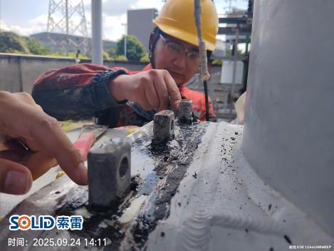

2、基体表面处理 采用角磨机、直磨机对漏点周边基体进行粗糙化打磨,去除氧化层、旧胶残留与油污,再用无水乙醇彻底清理打磨碎屑,保证材料粘接面干净干燥。户外雨天施工需搭设封闭防雨棚,配合热风枪烘干基体,避免潮湿影响粘接强度。

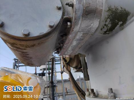

3、分部位分级封堵
结合缝与无明显泄漏的螺栓位:先采用索雷 SD7111C 碳纳米聚合物材料做整体加固密封,形成第一道密封屏障,阻断周边隐性漏点,避免封堵过程中气体向周边扩散。
●接线柱漏点:拆除接地联排后,彻底清理原有封堵胶,对环氧树脂与金属接线柱的间隙进行开槽打磨,用索雷 SD7111C 碳纳米聚合物材料进行嵌缝封堵,材料固化后再做整体包裹加固;泄漏量较大的点位,配合引流管工艺先泄压再封堵,避免气体顶开未固化材料。
●螺栓漏点:轻微漏点直接打磨后涂覆索雷 SD7111C 碳纳米聚合物密封;泄漏量较大的点位,采用螺纹缠生料带 + 备用螺栓预紧减漏后,再埋设引流管封堵,确保材料完全贴合基体螺纹间隙。

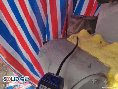

4、引流管收尾与保压检测 材料达到半固化状态后封堵引流管,完全固化后拆除堵头复检,无泄漏后对整个修复面做整体加厚加固。施工完成后进行 48 小时连续保压观测,配合 SF6 报警仪、气泡水逐点检测,排除温度波动对压力的影响,确认无新增漏点后,做表面刷漆防护。

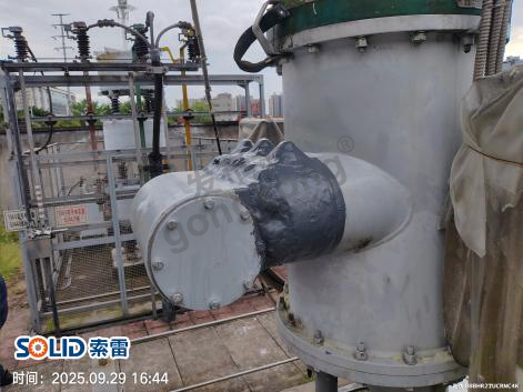

1、铝制 GIS 壳体 SF6 泄漏封堵 铝制壳体表面氧化速度快,普通材料粘接附着力低,封堵时优先选用索雷 SD7111C 材料,尽量减少索雷 SD2240 的使用占比;同时增大打磨面积,通过深粗糙化提升粘接结合力,重点检查材料与基体的结合面,避免出现次生漏点。该工艺思路已在四川武骏光能 110KV 变电站 GIS 开关堵漏等多个现场项目中落地验证,有效解决了铝制壳体结合面反复复漏的问题。

1、即时密封性检测:施工完成后,气泡水检测所有封堵点位无连续气泡冒出,SF6 报警仪在修复面周边无浓度报警;
2、48 小时保压验证:连续观测气室压力变化,排除环境温度波动影响后,压力下降值符合设备正常自然泄漏率范围;
