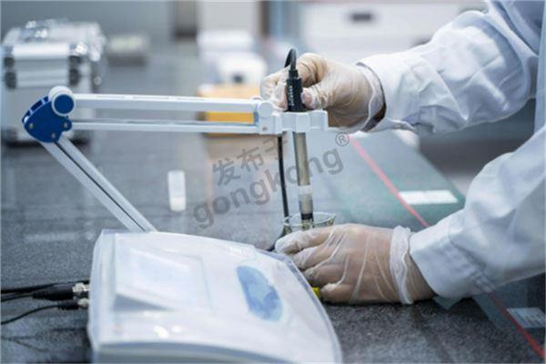

分光光度计是光学领域常见的计量器具,一般会作为光学测量器具使用,其测量精确度和数值,随着使用时间的推移,以及使用频率的磨损,就容易出现失准,因此定期对其进行校准维护,就是企业务必要做的工作,那么分光光度计仪器计量校准应该怎么做?具体操作流程是什么?
分光光度计仪器校准具体步骤
1、检验分光光度计的按键和开关按钮,让其清零。
2、按照要求插上电源后,按“T键”,点开暗箱盖和开关按钮,信号指示灯亮后提前预热20min。
3、提前预热后,取比色皿对应盛B液、S液、U液,放进检测实验室(比色皿用纯净水清理后,再换比色液浸湿,方可装满比色液)。溶液排列光路。握紧比色皿时,当心不要摸平滑表面。用手捏紧羊毛面就可以了。最好不要把溶液滴到光滑表面上。若是有外溢物,用镜纸擦拭。
4、调正面板的“零位微调”,使显示为00.0,即透光率“T”的0点,与此同时“1号”闪烁。
5、按“A”键,显示为“.000”,“一”闪烁。假如显示读值并不是比值,电子秤应调正“消光调零”电位器,让其满足要求。
6、拉开或推进拉杆,使U液和S液对应放置于光路中获取A值,随后挪动拉杆获取B管的A值。假如为0,则以上A值合理有效。
7、点开检测实验室的外盖,取下比色皿,检验仪器,将比色液放入水箱,用日常自来水清洗干净,倒扣在表镜中(封上滤纸)。
8、实际操作完成后,关掉开关按钮,拔除电源插座,取下比色杯架。假如检验室内有溶液洒出,需要先擦净,随后储存。分光光度计仪器务必保存在干躁透风的区域,以便下一次选用。
完成校准以后,可以检查相关数据,如果对其数据有疑问,可以重新检测,建议是多组测试,获取多组数据来对比,减小误差。将实验误差环境因素减小到最低。
