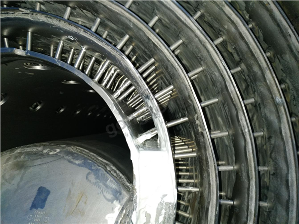

螺旋板式换热器(又称螺旋板换热器)由两张平行的金属板卷制而成,形成两个独立的螺旋通道,具有体积小、设备紧凑、传热效率高、金属耗量低的优点,广泛应用于液-液、气-液、气-气对流传热,以及蒸汽冷凝和液体蒸发传热等工业场景,在化工、石油、医药、机械、电力、环保、节能及需要热量转换的工业领域均有大量应用。

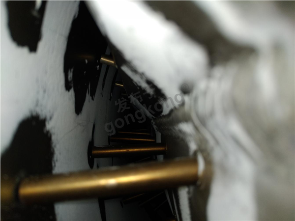

可拆式螺旋板式换热器在一端采用平板盖和垫片密封,便于机械清洗。为了提高螺旋板的承压能力,板与板之间用定距柱支撑。

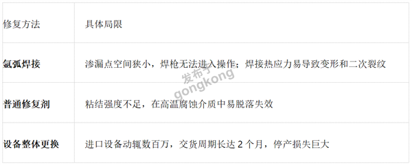

1.2 渗漏问题的普遍性与修复难点
焊缝渗漏是螺旋板式换热器最常见的故障之一,尤其是在母液进料端等应力集中区域,焊缝腐蚀疲劳导致的裂纹渗漏尤为突出。
针对焊缝裂纹渗漏,传统修复方法均存在明显局限:
焊接修复还会带来额外风险:焊接产生的热应力会改变金属材质性能,且难以消除,可能引发其他部位的泄漏。企业迫切需要的是一种无需焊接、无需长时间停机、低成本的修复方案。

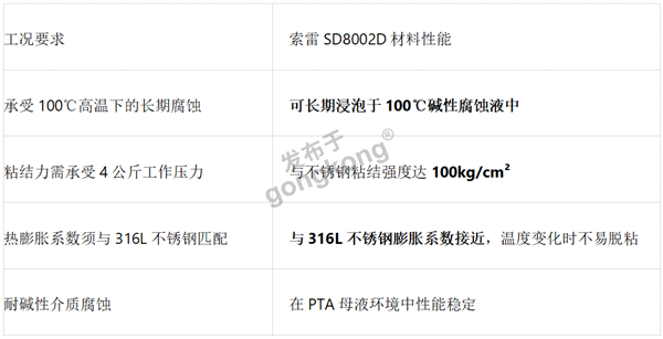

二、索雷碳纳米聚合物材料:修复原理与技术优势
2.1 材料核心性能
索雷碳纳米聚合物材料是一种高性能复合材料,通过碳纳米材料增强聚合物基体,兼具耐温性、高粘结强度和抗腐蚀性。螺旋板式换热器修复工况对材料有四项严苛要求,索雷SD8002D材料均能满足:

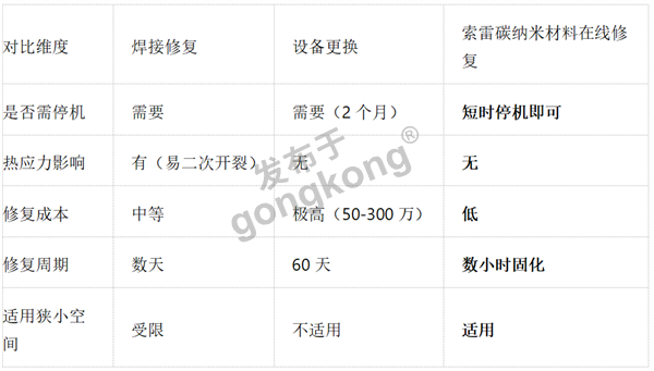

2.2 与传统修复方式对比

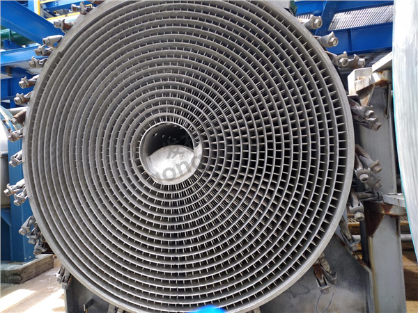

三、真实案例:蓬威石化PTA装置HES螺旋板式换热器修复
3.1 项目背景
●企业:重庆蓬威石化(东方希望集团投资控股,年产60万吨精对苯二甲酸PTA,西部唯一布点项目)
●设备HES螺旋板式换热器,材质316L,德国制造(2008年11月出厂),板宽1799mm,外径1700mm,外形长2766mm,单台价值约300万元
●故障:两台同规格设备在使用约十年后(其中约3-4年处于停运状态),均在母液进料端中间位置出现焊缝裂纹渗漏
●工况:腔1设计压力145PSI(1Mpa),温度-10~150℃;母液温度100℃,工作压力4公斤;腔2设计压力101.5PSI(0.7Mpa),温度-10~150℃;循环水温度30-40℃,工作压力3公斤

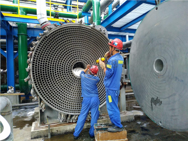

3.2 修复过程
2017年,第一台出现渗漏后,企业尝试焊接修复但因空间狭小无法实施,其他非焊接措施也均未达到效果,最终只能更换为国产设备(费用50-60万元,交货周期2个月)。

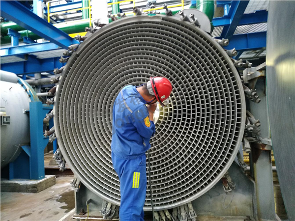

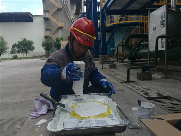

2018年,第二台同样出现渗漏时,企业面临两难:再次更换需停机2个月,严重影响已恢复运行的装置。设备管理人员在了解到索雷碳纳米聚合物材料技术后,根据实际工况进行了多组模拟实验验证,确认材料性能完全满足要求后正式采用。
现场标准化施工流程:
1、排空介质,确定渗漏部位
2、高压水配合关闭刷清除表面垢质层
3、60#砂带或电动工具打磨粗化金属表面
4、丙酮清洁至洁净干燥
5、涂覆索雷SD8002D材料(根据情况采用涂覆或注胶工艺)
6、数小时固化后检测并恢复运行
3.3 修复效果
●无需长时间停机:避免了2个月停产损失
无需焊接:无热应力,不改变金属材质性能
成本极低:远低于设备更换费用
操作简便:不受现场空间和环境限制
