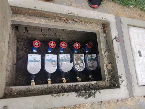

月底交水费时,很多人都会碰到无解的情况。家里明明人口少,用水克制,但是水费却依旧超过预期。大部分人的第一反应,都是水表不准,甚至怀疑设备被动过手脚。但根据多地水务部门公开的运维数据,民用分户水表无源自转,仅有极小比例是水表硬件故障。我找准症结,才能避免真金白银打水漂。
表井内远传水表
最先要排查的,是管道内部积存的压缩气囊
自来水在输送、停水抢修、新房通水阶段,都会混入空气。空气无法自主排出,会堆积在水管弯道、吊顶高位管道处形成密闭气囊。气体具备可压缩性,早晚管网水压小幅波动时,气囊会反复挤压管内水体,形成肉眼完全无法察觉的微水流。
不少人会疑惑,细微水流真的能带动水表转动?按照国家水表计量检定标准,民用旋翼式水表本身需要保证高灵敏度,用来捕捉滴水、微量用水。这类微水流完全可以推动叶轮旋转,最终体现为水表缓慢走字。自行排查最简单的办法,是打开全屋位置最高的水龙头,放水排空管内杂气,静置半天观察水表状态即可。

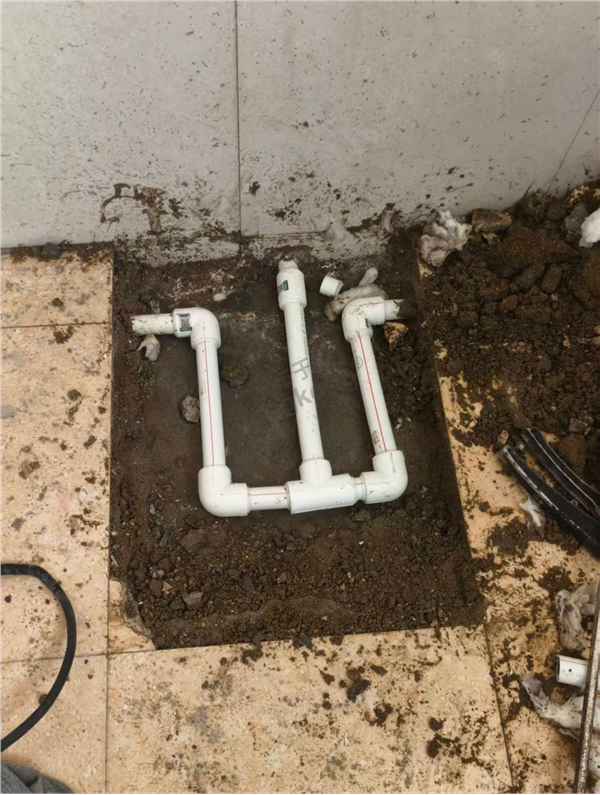

其次排查户内隐性渗漏,漏水未必非得水漫金山
明显的滴水渗漏很容易察觉,真正难发现的是微渗痕迹的漏水。马桶水箱止水皮垫老化、热水器单向阀回水、嵌入式墙内接头微渗,都属于这类情况。渗漏流量极低,地面、洁具表面不会出现水渍,却能形成稳定单向水流,持续带动水表计数。日常排查不用拆改管道,关闭入户总阀后,若水表立刻停止转动,问题基本锁定在室内涉水配件。

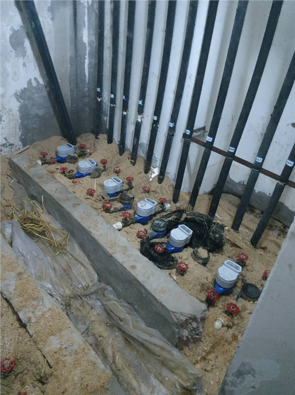

最后排查楼栋管网的水压互扰,高层尤为普遍
高层二次加压供水,会让整栋楼管网水压处于动态波动状态。上下邻居集中用水、瞬时开关水龙头时,分户支管会产生短暂压力差,引发管内水体双向流动。普通水表无法阻隔反向水流,正反转动抵消后,账面依旧会留存正向读数,也就是用户看到的凭空走字。这类属于楼栋共性管网问题,单户无法根治,加装专用管道止回配件就能化解。
