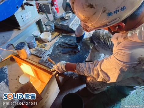

针对脱硫泵泵壳、叶轮等过流部件的冲刷磨损问题,采用索雷SD7400碳纳米聚合物材料进行现场修复是经过验证的高效解决方案。该技术无需拆卸返厂,可在停机检修期间完成修复(单台设备约48小时)。其核心优势在于:
1、高耐磨性:可有效抵御脱硫浆液中石灰石、石膏等硬质颗粒的高速冲刷,实际应用中耐磨性能优于泵壳金属本体
2、耐酸性腐蚀:适用于pH值5.5~10.5的脱硫浆液环境,能有效隔绝腐蚀介质与金属母材的接触
3、牢固粘结:材料可牢固附着于各种金属表面,长期运行不脱落
4、成本可控:修复成本仅为更换新泵的1/3至1/5
参考案例:滨化集团三角洲热电2021年首次采用该技术修复脱硫泵,2026年4月停机检修时拆检发现,原修复材料依然完好,企业继续选择索雷对9台设备进行修复。一次修复跨越多个检修周期,充分证明了该技术的长效可靠性。

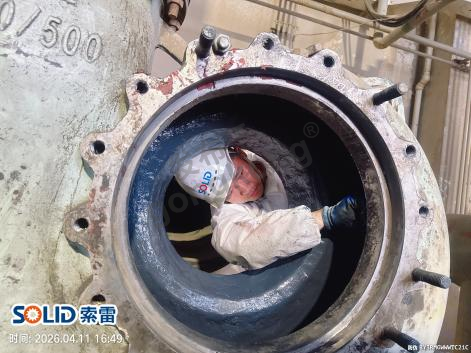

一、脱硫泵冲刷磨损:电厂脱硫系统的“老大难”问题
脱硫泵是火电厂湿法烟气脱硫系统中的核心设备,通常采用离心式,直接从吸收塔底部抽取浆液进行循环,是脱硫工艺中流量最大、使用条件最为苛刻的泵。在长期运行过程中,脱硫泵的过流部件(泵壳、叶轮、护板等)承受着多重破坏因素的共同作用:

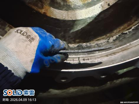

(一)固体颗粒的高速冲刷
脱硫浆液中含有大量石灰石、石膏等硬质固体颗粒,在高速流动中对泵体流道和过流部件表面产生持续的切削和撞击,造成冲刷磨损。磨损深度通常可达2~3mm,严重时可达8~10mm以上。

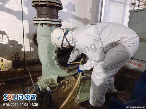

(二)酸性介质的化学腐蚀
脱硫浆液通常呈酸性(pH值可低至5.5左右),对金属表面产生电化学腐蚀,破坏材料表面的保护层,加速材料的流失。

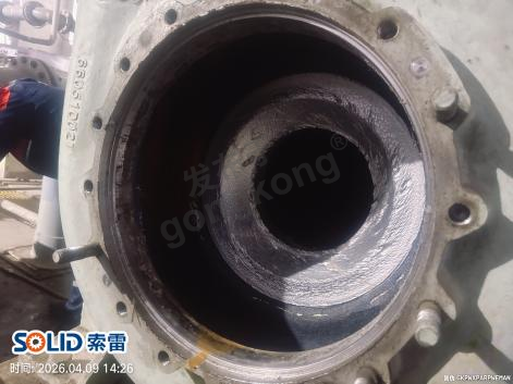

泵内局部压力低于介质汽化压力时会产生气泡,气泡在高压区破裂时释放的冲击波会对金属表面造成疲劳剥落,形成蜂窝状坑洞。
这三种破坏因素相互叠加、相互促进——腐蚀削弱金属表面,冲刷加速材料剥离,气蚀则进一步扩大损伤区域。最终表现为泵壳流道呈蜂窝状不规则冲刷坑洞,泵效和出口压力明显下降,严重威胁脱硫系统的稳定运行和烟气达标排放。

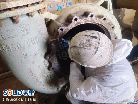

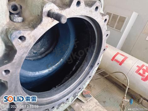

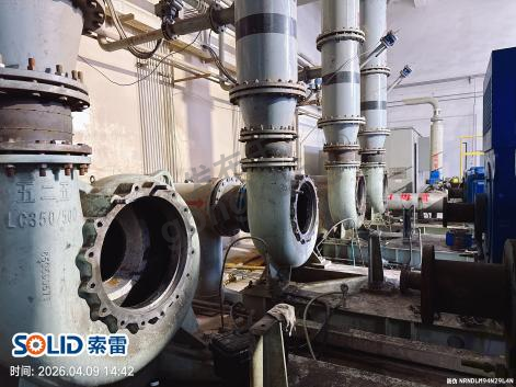

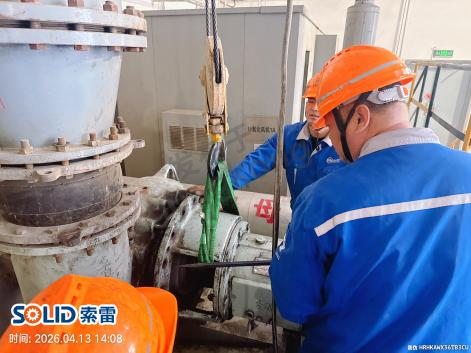

这些传统方式不仅成本高、周期长,而且往往“治标不治本”——修复后的设备使用寿命远不及新泵,导致企业陷入“修了又坏、坏了又修”的恶性循环,设备维护费用逐年攀升。
