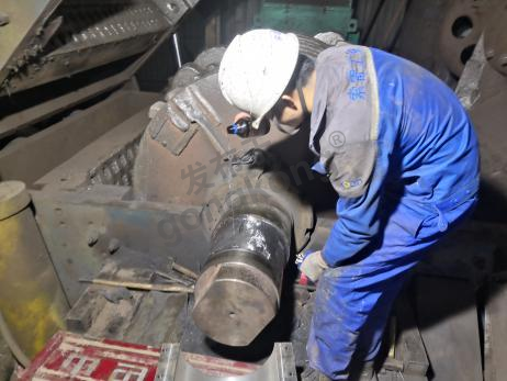

一、废钢破碎机轴承位磨损——再生资源行业的“高频痛点”

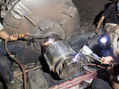

废钢破碎机是再生资源加工企业的核心设备,承担着将回收废钢破碎后供给钢厂重新熔铸的重要任务。然而,由于设备长期处于高负荷、强振动的恶劣工况下,废钢破碎机轴承位磨损、传动侧轴承烧结抱死、跑内圈等问题频繁发生,成为困扰行业的一大顽疾

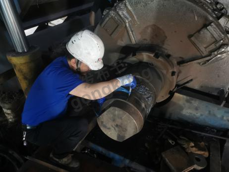

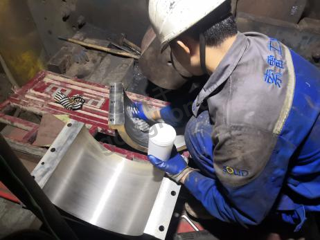

2、装配精度不足
轴承安装时若未完全贴合轴肩,存在1公分左右的轴向间隙,设备运行中受负载冲击极易发生轴向移位,长期运转后轴承内圈与轴表面产生相对滑动,逐步造成破碎机轴承位磨损

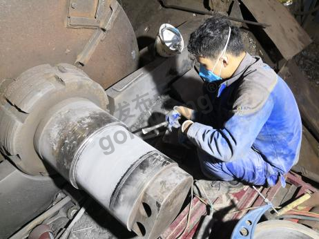

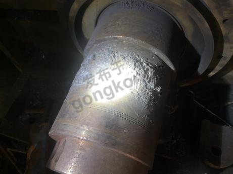

针对废钢破碎机轴承位磨损这一顽疾,索雷工业依托碳纳米聚合物材料技术,配合工装修复工艺,可在设备现场完成轴承位磨损修复,无需返厂机加工
索雷碳纳米聚合物材料技术的核心优势:
1在线修复,无需返厂
该技术不需要大量拆卸设备,仅需露出轴承位即可开展修复工作。索雷碳纳米聚合物材料类似一种冷焊技术,在线修复过程中不会产生高温,保护设备本体不受损伤,避免热应力导致的弯曲断裂问题,且修复过程中不受磨损量的限制
2精度可控,配合优异
在线修复同心度可稳定控制在≤0.10mm,满足轴承安装的精度要求。修复后表面粗糙度优于常规机加工工艺,与轴承内圈的配合面积可达95%~100%,有效避免跑内圈问题
3性能卓越,耐用可靠
索雷碳纳米聚合物材料具备金属所不具备的“缓震”性能和高强抗压性能,抗压性能完全满足破碎机在碎钢时产生的震动及压力要求。材料粘结力强,轴承正常运行状态下与正确的拆卸安装过程中,材料不会脱落。
4、修复快速,质保可靠
现场修复通常仅需数小时至十几小时即可完成。索雷工业提供一年至三年不等的质保期限

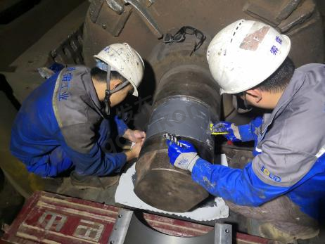

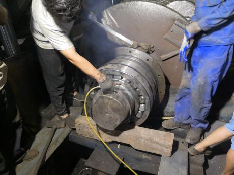

第一步:表面处理
使用磨光机进行表面处理,去除表面高点及氧化层。若表面有油污,先用氧气乙炔进行烤油处理
第二步:测量与工装加工
测量轴径尺寸,确定轴基准面未发生磨损,依据尺寸加工专用工装

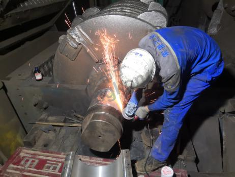

第五步:清洗修复面
使用无水乙醇进行清洗,保证表面干洁

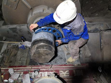

第六步:调和与涂覆材料
按比例调和索雷碳纳米聚合物材料SD7102(或SD7101H),至均匀无色差。先打底然后直接涂覆,涂覆时要均匀

该设备于2018年采购,2019年传动侧轴承位出现烧结现象,当时采取返厂更换主轴的方式解决,耗时1个多月。使用1年后轴承位再次出现问题,轴承损坏直接烧结在轴上,企业采用气割拆除轴承,导致轴承位出现大范围高点,局部位置出现轻微裂纹
