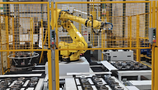

 一、项目背景与挑战
某汽车零部件制造企业新建一条汽车发动机缸体加工生产线,旨在提升生产效率与产品精度。该生产线采用倍福CX2040型EtherCAT主站PLC作为核心控制器,负责协调多台CNC加工中心、机器人和输送系统的同步运行。然而,生产线中关键的检测与执行设备均为西门子品牌,包括:
Ø 西门子ET200SP系列ProfiNet远程I/O模块(型号:6ES71556AU000BN0),用于采集加工过程中的温度、压力和位置数据
Ø 西门子S120系列伺服驱动器(型号:6SL31201TE210AA4),控制精密定位工作台
Ø 西门子7KM PAC系列智能电表(型号:7KM21120BA003AA0),用于能源监控与能耗分析
这些设备均采用ProfiNet协议,与倍福EtherCAT主站PLC无法直接通信,形成了"信息孤岛"。若更换所有ProfiNet设备为EtherCAT兼容型号,将导致设备成本增加约80万元,且生产线改造周期需延长45天,严重影响项目进度。
核心需求:实现倍福EtherCAT主站PLC西门子ProfiNet从站设备的实时双向通信,要求数据传输延迟≤2ms,通信稳定性≥99.99%,且不影响现有设备的正常运行。

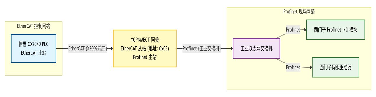

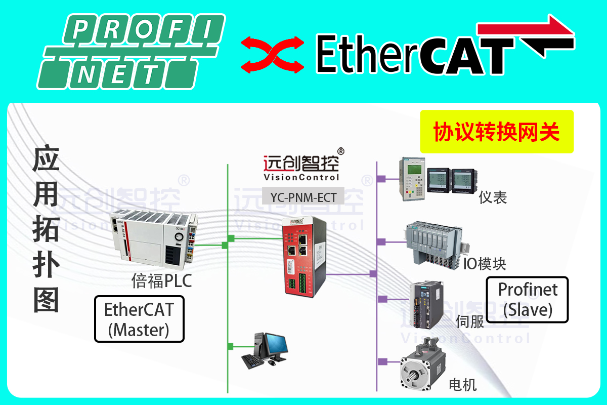

 2.2 系统架构设计
采用"单网关集中转换"方案,系统拓扑结构如下:
EtherCAT侧YC-PNM-ECT网关作为EtherCAT从站,通过标准以太网电缆连接至倍福CX2040 PLC的EtherCAT端口(X2002),从站地址设置为0x03
ProfiNet侧YC-PNM-ECT网关作为ProfiNet主站,通过工业交换机连接所有西门子ProfiNet从站设备,ProfiNet网络采用环形拓扑结构,确保通信冗余
数据流向:倍福PLC的控制指令通过EtherCAT总线发送至网关→网关将指令转换为ProfiNet协议→下发至西门子I/O模块和伺服驱动器;西门子设备的状态数据反向传输,经网关转换后通过EtherCAT上传至倍福PLC

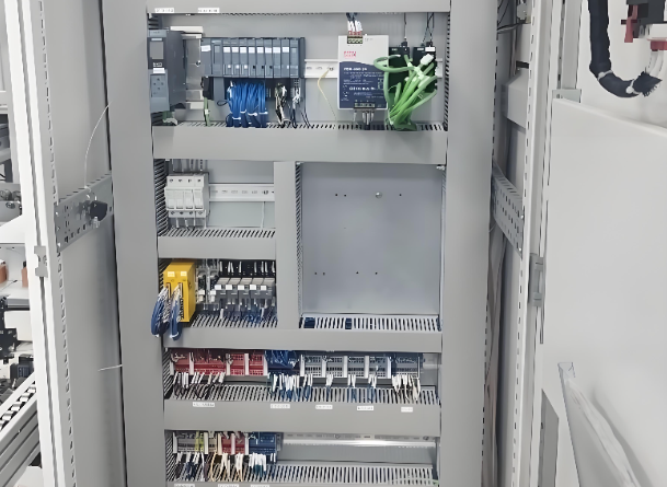

 3.1 物理安装
将远创智控YC-PNM-ECT网关模块安装在生产线控制柜内的35mm DIN导轨上,采用DC24V冗余电源供电(型号:Phoenix QUINTPS/3AC/24DC/10)
网关EtherCAT端口(标识:ECT)通过屏蔽双绞线连接至倍福PLC的EtherCAT主端口,链路速率100Mbps全双工
网关ProfiNet端口(标识:PN)通过工业以太网交换机(型号:Hirschmann RS200800M2M2SDAP)连接至西门子ProfiNet设备网络,交换机支持ProfiNet IO RT实时通信
所有连接均采用带屏蔽层的工业以太网电缆,屏蔽层单端接地,减少电磁干扰

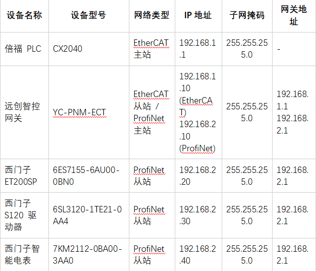

 3.2 网络参数配置

为每个ProfiNet从站分配设备名称和IP地址,与系统架构设计一致

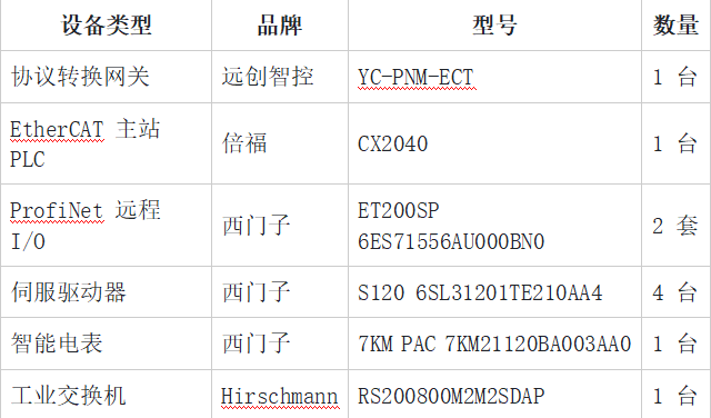

设备清单总览:
