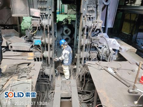

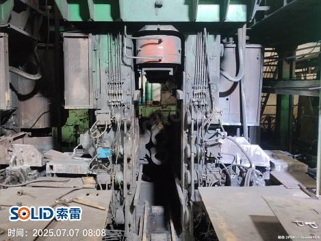

轧机牌坊修复是钢铁热轧产线的高频运维需求,采用索雷碳纳米聚合物材料的在线修复工艺,是当前行业内高效可靠的主流解决方案。在钢铁热轧生产中,精轧轧机牌坊衬板结合面磨损是极为常见的设备故障问题,长期受交变载荷、冲击振动及金属碎屑磨损影响,衬板与牌坊的结合面易出现不均匀磨损,导致轧机档距偏差、轧制精度下降、衬板松动异响,严重时还会引发轧制产品厚度不均、设备非计划停机。

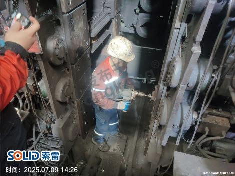

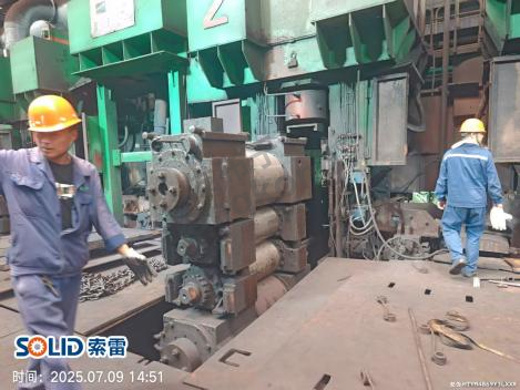

传统轧机牌坊修复方式多依赖拆机更换衬板、补焊或垫片调整,普遍存在停机周期长、施工成本高、修复精度不稳定等痛点。随着工业修复技术升级,轧机牌坊衬板在线修复凭借无需大规模拆机、停机时间短、尺寸精度可控的优势,成为热轧厂处理此类故障的优先方案。本文结合现场施工案例,详解衬板结合面磨损的在线修复工艺、实操步骤与关键技术要点。

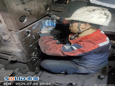

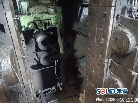

一、轧机牌坊衬板结合面磨损的核心成因与影响

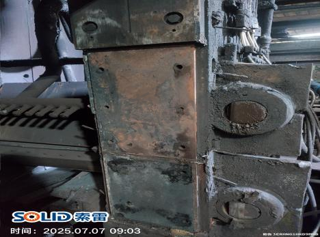

1. 主要磨损原因
●力学载荷作用:轧钢过程中反复的轧制力与冲击振动,使衬板与牌坊结合面持续发生微位移摩擦,造成接触面磨损失效;
介质侵蚀影响:生产中冷却水、氧化铁皮、润滑油渗入结合面,形成磨粒磨损与电化学腐蚀,加速磨损进程;
安装精度偏差:衬板初始安装档距调整不到位,局部受力不均,会导致局部区域磨损速率显著加快。
2. 磨损带来的生产影响
衬板结合面磨损会直接造成轧机档距偏差,引发轧辊平行度超标,最终导致带钢厚度公差过大、板形不良;磨损严重时还会出现衬板松动、轧制过程抖动,不仅降低产品合格率,还会加剧牌坊本体与轧辊轴承的损耗,大幅提升设备维护成本与停产损失

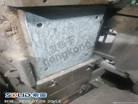

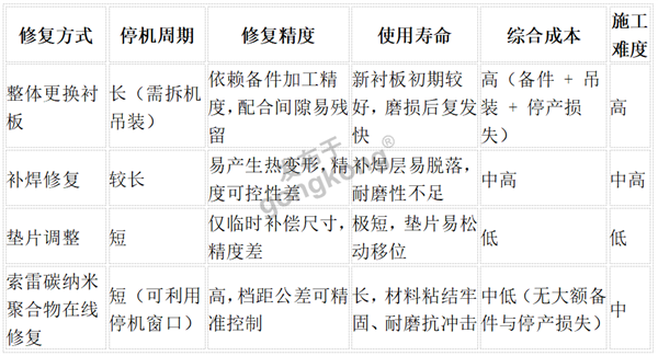

二、常见轧机牌坊修复方式对比
目前行业内针对牌坊衬板磨损的修复方案各有优劣,不同工况下可按需选择,核心对比如下:

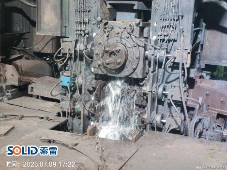

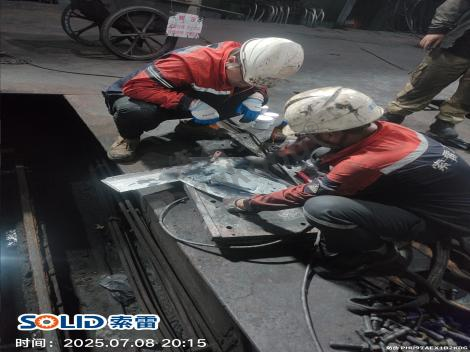

索雷碳纳米聚合物材料修复技术,是当前轧机牌坊衬板磨损在线修复的成熟工艺方案。该技术依托索雷碳纳米聚合物材料优异的粘结强度、抗压耐磨性与抗冲击性能,在线对磨损的结合面进行尺寸补偿与功能恢复,无需拆解牌坊本体,可精准控制档距公差,满足精轧机的高精度运行要求。
1. 修复前准备工作
安全与进场:完成厂级、车间级安全培训,工器具与修复材料进场核验,确认现场施工条件;
材料配置:核心修复材料为索雷 SD7200 碳纳米聚合物材料,配套 SD1001 底漆提升粘结力、SD7000 脱模剂保障拆卸顺畅;
基准确定:通过测量找出磨损量最小、精度完好的区域作为修复基准面,标记档距初始参考值。

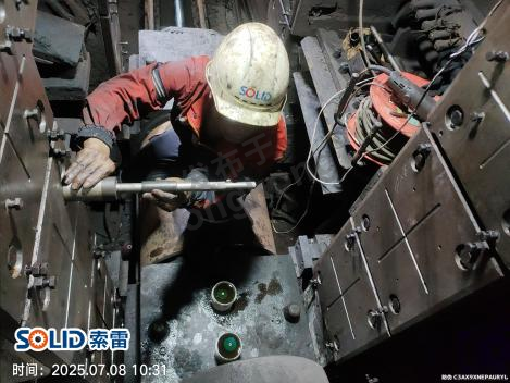

1)表面预处理
先清理衬板与牌坊结合面的油泥、氧化铁皮与残留油脂,采用氧气乙炔火焰对结合面进行深度除油;

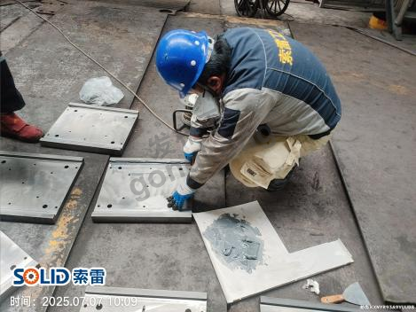

2)衬板预修复
将衬板凹槽部位提前用索雷修复材料填补找平,待材料初步固化后竖放备用,保证衬板整体结合面平整度,避免后续安装出现局部间隙。

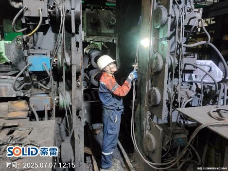

优先安装磨损量较小一侧的衬板,紧固螺栓与顶丝后,采用 2m 刀口尺校验衬板平面度;
通过挂铅坠的方式校验立面垂直度,配合内径千分尺多点测量档距尺寸,逐步调整顶丝控制档距公差;
以第一块衬板为基准,依次调整其余衬板的平整度与相对位置,确保所有衬板处于同一基准平面。

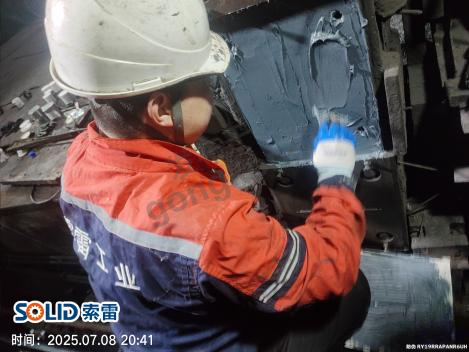

4)材料涂覆与正式安装
拆卸预调完成的衬板,在牌坊结合面均匀薄涂一层 SD1001 底漆,提升界面粘结强度;
