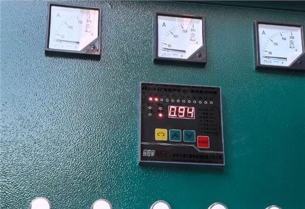

老张拿出电费单,李工给出的解释直击痛点:厂区月度功率因数最低仅0.48,低于考核标准,按电价规则加收力调电费。老张百思不得其解,光伏正常发电、车间补偿柜全套配齐,怎么还会被扣巨额罚款?
李工赶到配电房,仅十分钟巡查就点破核心问题:厂区无功补偿整套系统白天形同虚设,再加上多变压器共用一块总计量表的布局,双重问题叠加,总表考核直接崩盘。

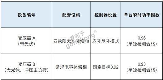

厂区配电配置如下:
单独测量两台变压器低压侧,电容投切正常、元器件无故障,单台功率因数全部达标。但供电局只以总电表核算月度综合功率因数,两台变压器光伏互供负荷的工况,埋下了罚款隐患。

1. 光伏跨变压器供能,无光伏变有功近乎归零,无功占比飙升
白天光照充足,变压器A光伏发电优先供给全厂负荷,多余有功通过母线输送至变压器B冲压设备。变压器B几乎不从电网汲取有功,仅留存电机、油泵产生的感性无功。
供电局考核仅统计电网正向有功,光伏自发自用反向有功不计入核算。总表统计时,变压器B网购有功基数极小,固定无功数值直接拉低整体加权功率因数,单台补偿合格,总表却严重不达标。
2. 传统补偿模式适配不了光伏波动工况,夜间新增容性无功拖累考核
变压器B补偿柜沿用老式0.92固定目标模式,仅适配全厂从电网取电的传统工况。光伏并网后,厂区网购有功大幅波动,残留少量无功就会突破考核线。
夜间全厂停产,光伏逆变器滤波电容持续输出容性无功,老式电容柜只能补偿感性无功,无法抵消夜间容性无功,深夜时段功率因数再度走低,全天持续触发罚款。
