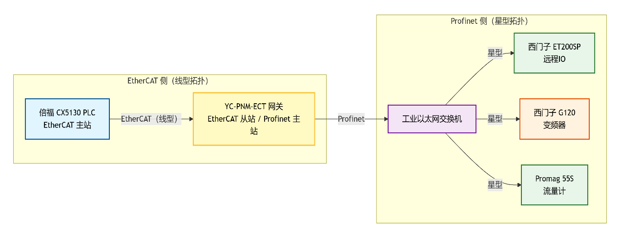

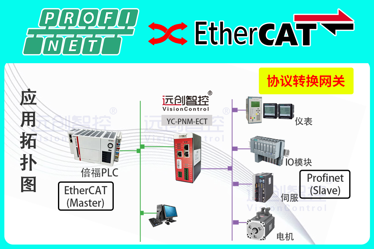

 三、网络拓扑与网关角色
系统整体采用星型+线型混合拓扑:
- EtherCAT侧:倍福CX5130 PLC作为EtherCAT主站,YC-PNM-ECT网关作为EtherCAT从站,两者通过标准以太网线连接。
- ProfiNet侧:YC-PNM-ECT网关作为ProfiNet主站,西门子ET200SP、G120变频器及Promag 55S流量计作为ProfiNet从站,通过工业以太网交换机组成星型网络。
网关双重角色:
- 对EtherCAT网络而言,YC-PNM-ECT是从站设备,接受CX5130的配置与数据交换。
- 对ProfiNet网络而言,YC-PNM-ECT是主站设备,主动扫描并管理所有ProfiNet从站。

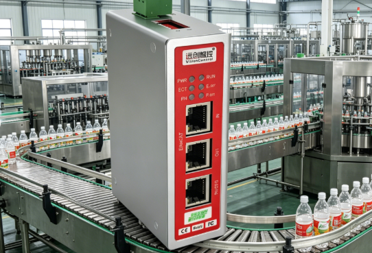

 4.1 硬件连接与准备
1. 网关供电:YC-PNM-ECT采用24V DC供电,接入现场开关电源(正极接L+,负极接M)。
2. EtherCAT通信口:网关的ECAT IN口通过屏蔽网线连接倍福CX5130的EtherCAT端口(Port A)。
3. ProfiNet通信口:网关的PN口通过网线连接至工业交换机,交换机再分别连接ET200SP、G120变频器、Promag 55S的ProfiNet端口。
4. 检查指示灯:上电后网关PWR灯常亮,SYS灯闪烁表示系统正常。
