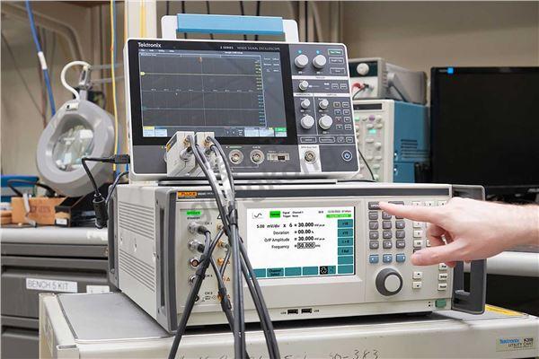

幅度校准是示波器校准中最基本的项目之一。这一过程主要验证示波器垂直增益的准确性,确保其能够正确显示信号的幅度值。校准方法通常使用标准信号源产生已知幅度的信号,然后检查示波器显示的幅度值是否与标准值一致。如有偏差,则需通过调整示波器的增益控制电路进行修正。
时间基准校准主要针对示波器的水平时基系统。这项校准确保示波器能够准确显示信号的时间参数,如周期、频率等。校准过程中使用高精度时基信号源,检查示波器显示的时间间隔是否准确。对于数字示波器,还需要验证其采样时钟的准确性。
触发系统校准是保证示波器稳定显示波形的关键步骤。触发校准包括触发电平准确性、触发灵敏度以及各种触发模式的功能验证。通过输入特定信号,检查示波器能否在预设条件下正确触发并稳定显示波形。此外,现代数字示波器还需要进行探头补偿校准、频响特性校准等多项专业校准项目。
