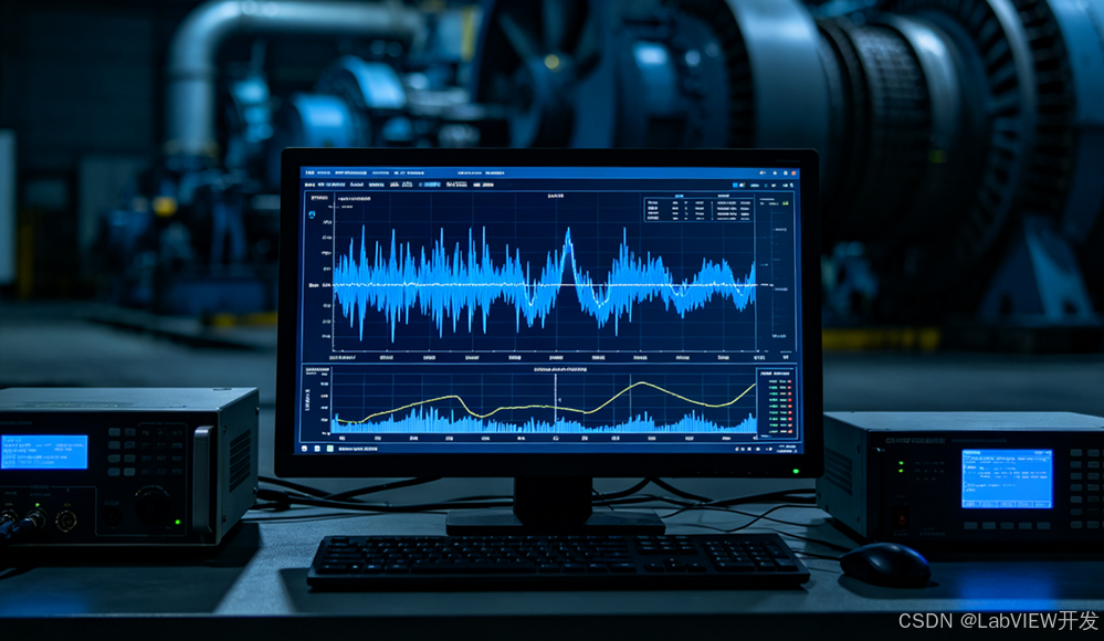

LabVIEW 虚拟仪器平台,结合瞬时无功功率理论(p-q 理论)与高精度传感器,构建了一套三相电励磁同步发电机功角实时测量系统。该系统可在任意工况下同步采集并计算:
  • 功角 δ(稳态 + 暂态)
  • 电压、电流(三相瞬时值)
  • 有功功率 P、无功功率 Q
  • 转速 n、频率 f
🔧 核心架构说明
系统采用分层设计,确保信号链路的完整性与实时性:
  1. 传感层:使用 LEM LV25-P 电压传感器与 LTS6-NP 电流传感器,配合调理电路采集三相相电压、相电流及励磁电流;
  2. 采集层:通过 USB-6003 采集卡以 10kHz 采样率连续采集 8 路模拟量;
  3. 算法层:在 LabVIEW 中实现 Clarke 变换 → p-q 瞬时功率计算 → 二阶巴特沃斯低通滤波(截止频率 5Hz)→ 功角反算;
  4. 交互层:虚拟面板集成开始/暂停/保存/录波控件,支持波形回放与数据导出。

📊 实测表现:精度达标,响应够快
在某高校电机实验室部署后,系统在三种典型工况下完成验证,结果如下:
  • ✅稳态功角测量相对误差:<5%
  • ✅暂态振荡频率测量相对误差:<0.5%
  • ✅压力升至70MPa的升压时间:90ms
  • ✅升压率:625MPa/s
  • ✅波形轨迹符合国标方波脉冲周期曲线规定
具体测试场景包括:
  • 稳态并网测试:驱动转矩逐步增加时,虚拟仪器计算功角与手动公式计算值偏差 ≤2.3%,满足教学精度要求;
  • 小扰动暂态测试:突加/突降测功机电枢电阻模拟扰动,成功捕获 δ₀=12.05° 时的 4.93Hz 振荡波形,周期 0.2028s,与理论预测高度吻合;
  • 大扰动动态稳定测试:模拟电网电压突降至 65V,系统完整记录电压、电流、P/Q、转速、频率的全套振荡波形,清晰呈现加速面积 < 减速面积的等面积准则特征。
