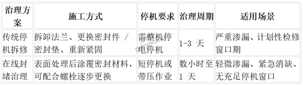

二、变压器渗漏治理的主流方案对比
针对不同渗漏程度与停机条件,变压器渗漏治理主要分为传统停机检修与在线封堵两大技术路径,二者适用场景差异明显:
其中在线封堵治理中,碳纳米聚合物材料涂覆工艺是应用较广的技术路线,这类材料具备耐油、粘接强度高的特性,可在不拆解法兰的前提下形成密封层,是变压器不停机补漏的常用方案。代表产品如索雷 SD 系列变压器堵漏材料,适配主变压器法兰、螺栓等部位的渗漏治理,尤其适合开机计划紧张、需快速消缺的场景。

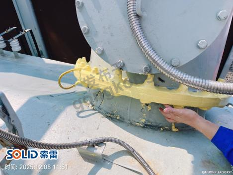

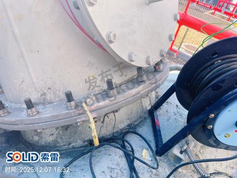

某热电企业 #3 主变压器(型号 SFP11-190000/220)巡检时发现 A 柱法兰盘存在渗漏油,该部位共 20 组 8.8 级螺栓。企业前期自行采购密封材料进行处理,渗漏量有所减小,但未彻底根治。由于机组开机计划临时调整,停机窗口大幅压缩,无法采用传统拆机检修方案,最终选用碳纳米聚合物材料在线修复方案。
施工过程中,技术人员清理原有涂覆材料后发现,前期表面未做规范打磨处理,死角残留材料多,原直接涂覆的方案实施效率较低,随即调整工艺,采用逐步更换螺栓的方式同步完成紧固与表面处理。施工中途企业因开机时间紧迫,曾提出仅紧固螺栓、取消材料涂覆的想法,经沟通确认二次密封的长效性后,最终按原方案完成涂覆。
本次施工共使用 SD2240 材料 1 组、SD7111C 材料 3 组,全部工序在设备启机前完成。受工期限制,现场未预留长时间静置观察窗口,由企业运维人员后续跟踪渗漏情况。设备按期启机后,法兰部位渗漏得到有效控制,验证了该工艺在紧急消缺场景下的可行性。
