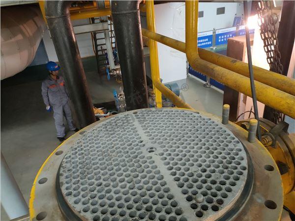

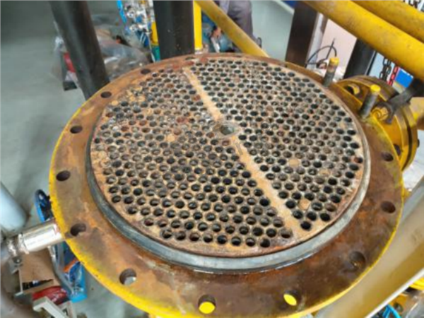

换热器管板腐蚀是什么原因造成的?
换热器管板多为碳钢材质,换热管常采用不锈钢材质,在含氯离子的冷却水工况下,腐蚀诱因主要分为两类,管板与换热管连接的焊缝位置,往往是腐蚀最先爆发的薄弱区域:
1、碳钢基材的电化学腐蚀 氯离子本身不会直接腐蚀碳钢,但会与水体共同形成电解质溶液,使碳钢表面形成原电池,大幅加速腐蚀进程。中性或弱碱性水质下以吸氧腐蚀为主,酸性较强时则会发生析氢腐蚀。对于长期接触冷却水的管板表面,腐蚀会逐步向内蔓延,最终造成管壁减薄、渗漏失效。
2、不锈钢换热管的钝化膜破坏 离子会直接破坏不锈钢表面的钝化膜,降低氧化膜电阻率,既阻碍钝化膜生成,也难以维持原有钝化效果。随着氯离子浓度升高,不锈钢的钝化区间会持续缩小,严重时还会引发应力腐蚀开裂,造成换热管渗漏。这也是沿海高氯离子工况下,换热设备腐蚀问题更突出的核心原因。

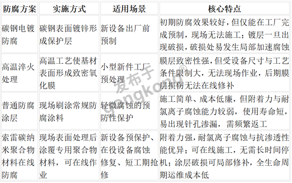

换热器防腐常用方案有哪些?各有什么优劣?
目前工业领域常用的换热器防腐方案各有适用场景,企业可根据设备状态、施工条件与工期要求选择适配方案,常见方案对比如下:

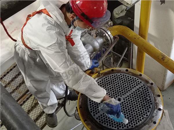

索雷碳纳米聚合物材料在线防腐怎么施工?
针对在役换热器的管板腐蚀与防腐需求,索雷碳纳米聚合物材料技术可实现在线治理,无需大规模拆机停机,尤其适配停机窗口短、抢修工期紧的生产场景,也可广泛用于冷油器管板防腐、换热器渗漏在线治理等多种场景。标准施工流程如下:
1、渗漏点位排查治理 通过打压试漏定位全部渗漏点,对可焊接的渗漏部位做补焊处理,无法焊接的管口做专项封堵,确保基底无渗漏隐患。
2、标准化表面预处理 采用喷砂工艺对管板整体表面处理至 Sa3 级,彻底去除氧化层、锈蚀与污物,露出均匀的金属原色;对每根换热管管口做倒角处理,管口向内 10-20mm 范围同步打磨去除氧化层,消除涂层贴合死角。

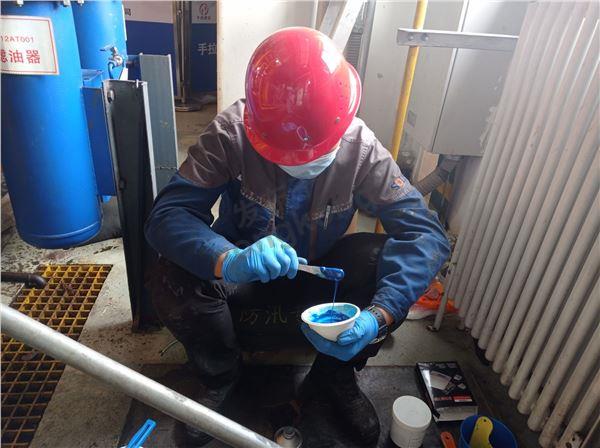

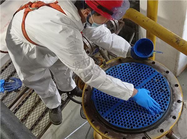

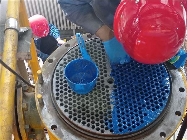

3、基底清洁与堵漏打底 用无水乙醇彻底清洗处理后的表面,去除浮尘与油污;调和索雷碳纳米聚合物材料 SD8001A 对渗漏点做专项堵漏治理,封闭所有渗漏通道。

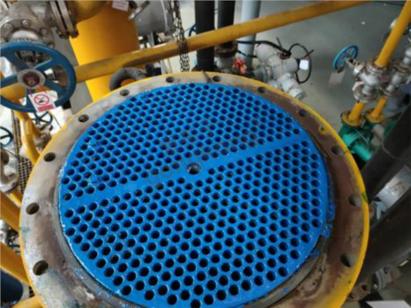

4、防腐涂层涂覆施工 采用刷涂、辊涂或无气喷涂方式,将索雷碳纳米聚合物材料均匀涂覆于管板整体表面,换热管管口向内 10-20mm 范围同步做涂层保护。施工通常不少于 2 遍,整体涂层厚度不低于 1mm,实现管板整体防腐覆盖无死角。
5、质量检测与固化处理 材料初固化后采用电火花检漏仪全面排查漏涂点,发现缺陷及时修补;涂层达到初始机械强度后,通过加热固化方式完成后处理,进一步提升涂层的防腐性能与力学性能。
6、验收投用 固化完成后再次进行打压试验,确认无渗漏、涂层质量达标后,设备即可投入正常运行。
对于卧式冷油器、双联式冷油器等不同结构的换热设备,该工艺均可灵活适配,无需对设备主体进行改造,现场施工周期短,能很好地满足企业短工期开机的抢修需求。

换热器防腐的核心原则是 “预防优先,及时治理”,在设备投用前完成预保护,防腐效果与使用寿命均远优于腐蚀爆发后再做修复。 对于全新设备的工厂预制场景,可结合生产条件选择电镀、淬火等工艺提升基材本身的防腐能力;对于在役设备、尤其是连续生产无法长时间停机的工况,索雷碳纳米聚合物材料在线防腐方案更具实用性,既能快速治理已出现的腐蚀渗漏问题,又能形成长期稳定的防腐保护层,大幅延长设备使用寿命,降低停机检修带来的生产损失。
