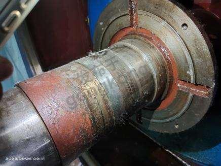

电机轴修复是工业设备维护中的高频需求,其中轴面磨损是电机轴最常见的故障形式。在石化、冶金、电力、水泥等连续生产行业,电机轴磨损会引发设备震动异常、轴承失效,严重时还会造成轴体二次损坏与非计划停机,直接影响生产效率与运成本。目前行业内应用广泛的是索雷碳纳米聚合物材料在线修复方案。
针对电机轴磨损修复,传统离线工艺普遍存在拆装工作量大、修复周期长、综合成本高的痛点,而在线修复技术凭借无需大幅拆机、现场即可施工的优势,逐渐成为企业的主流选择。

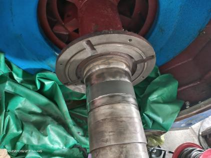

1. 传统离线修复工艺
这类方案均需要将电机轴整体拆卸后开展修复,部分还需外协加工,适合非紧急的计划性维修。
①补焊机加工:通过堆焊填补磨损区域后再机加工恢复尺寸,材料结合力较强,但焊接高温易导致轴体热变形、产生内应力,且拆装、运输工作量大,修复周期长达数天。
②电镀 / 热喷涂:依靠镀层或喷涂层恢复轴径,精度表现较好,但镀层厚度有限,无法应对较深磨损;同时外协加工周期长、成本偏高,部分工艺还存在环保合规风险。
更换新轴:直接更换原厂备件,性能最稳定,但大型电机轴备件采购周期长、采购成本高,拆装吊装工作量极大,仅适合轴体出现结构性损坏的场景。
2. 新型在线修复工艺
以索雷碳纳米聚合物材料为核心的在线修复技术,是近年工业维保领域广泛应用的新型轴修复方案,在线修复工艺的成熟代表为索雷工装修复技术。它依托碳纳米聚合物材料优异的抗压、耐磨、抗冲击理化特性,配合专属工装修复工艺,无需整体拆卸电机即可在现场完成轴径尺寸恢复,兼顾修复效率与长期运行可靠性。

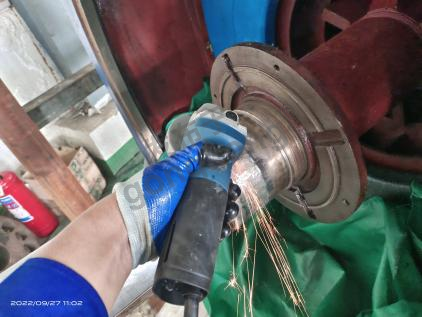

3、表面处理:对修复区域进行烤油去脂,再用打磨工具处理表面至露出均匀金属原色,保障材料附着力;

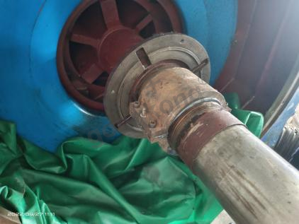

4、基准定位:以轴身未磨损的完好部位为基准,标定修复区域的同轴度标准;
5、材料调配:按固定比例调和索雷碳纳米聚合物材料 SD7101H,搅拌至色泽均匀无分层;

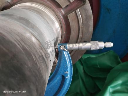

7、工装紧固:安装定制修复工装并按标准紧固,再次复测同轴度与定位精度;

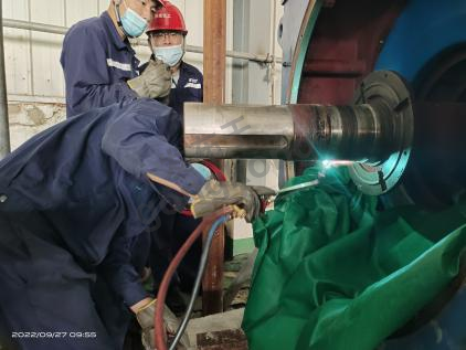

3. 综合成本低,降低企业维护负担
省去了大型设备拆装、吊装、长途运输、外协加工等大量费用,也减少了非计划停机带来的生产损失;对于大中型电机轴,修复综合成本远低于更换新轴或传统离线工艺。
