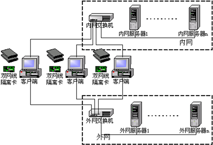

在涉密网络、工控网络、政务专网等高安全等级网络环境中,"物理隔离"(Air Gap)长期以来被视为最可靠的安全策略。然而,随着移动终端的普及、无线网络的泛化以及业务需求的多元化,纯粹的物理隔离已难以维持。终端设备可能在接入专网的同时,通过内置无线网卡、USB外接网卡、手机USB共享网络等方式建立与外部网络的并行连接,形成"一机双网"甚至"一机多网"的隐蔽通道。这种通道不仅绕过了专网的边界防火墙,更可能在专网与外网之间建立双向数据通路,构成严重的信息泄露风险。

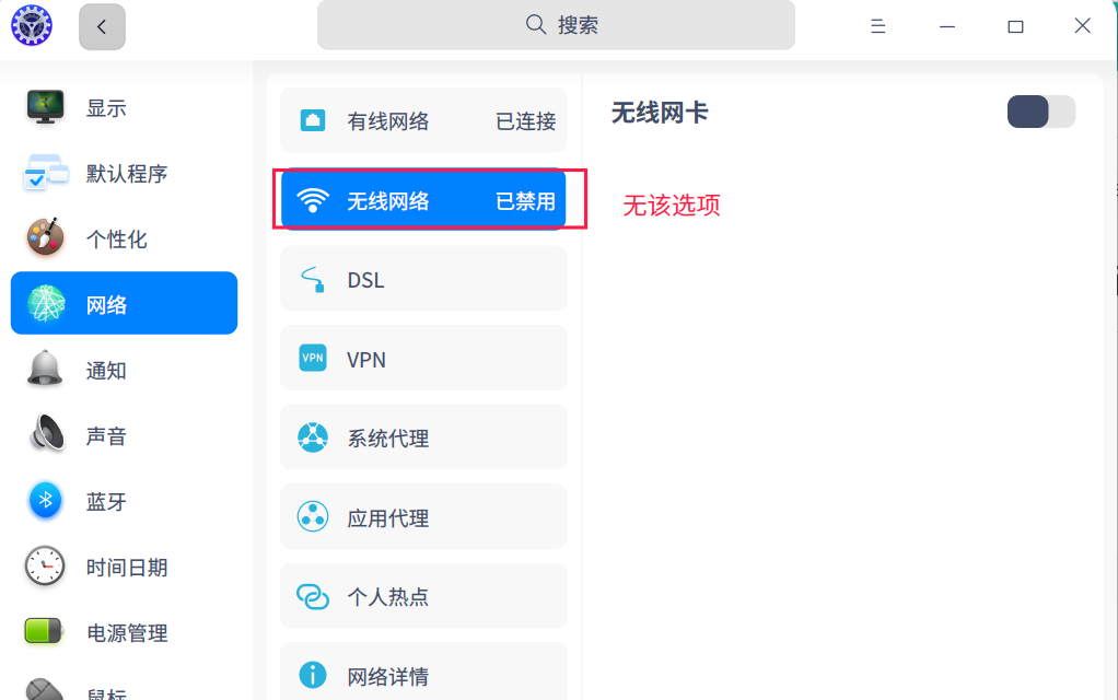

当终端通过有线网络接入专网时,系统执行无线网卡状态检查。检测逻辑如下:遍历所有网络适配器,识别IfType为IF_TYPE_IEEE80211的无线接口;检查无线接口的OperStatus,若为IfOperStatusUp或IfOperStatusDormant,则判定为"无线网卡未关闭";进一步检查无线接口是否已关联至某个SSID(通过WlanEnumInterfaces与WlanQueryInterface API获取关联状态);若无线接口处于开启但未关联状态,根据策略配置可能触发不同级别的告警(部分高安全场景要求无线硬件完全禁用,仅软件关闭不足以满足合规)。
3.2 告警数据模型的结构化设计
无线网卡未关闭告警的数据模型包括:风险终端标识(RiskEndpointID,采用IP地址与MAC地址的组合标识,格式为"IP#MAC")、无线网卡信息(WirelessAdapterInfo,包含网卡友好名称、MAC地址、当前状态(Up/Down/Dormant)、驱动版本、硬件厂商)、发现时间(DetectionTime,精确到毫秒级的时间戳)、处理动作(RemediationAction,枚举值包括LogOnly/NotifyUser/DisableInterface/AlertAdmin/LockScreen)。

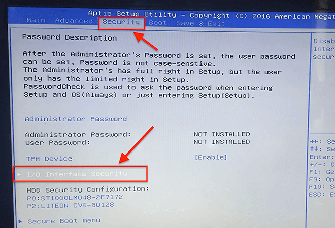

对于处理动作中的DisableInterface,系统通过Netsh WLAN命令或Native Wifi API将无线接口设置为禁用状态。对于支持硬件开关的无线网卡,系统进一步通过WMI调用尝试关闭硬件射频(RF Kill),确保无线功能在物理层面被切断。
3.3 策略的差异化配置
不同安全等级的专网对无线管控的要求存在差异。互成软件支持按专网标识符(NetworkID)差异化配置策略:绝密级专网(要求无线硬件完全禁用,BIOS层面锁定无线设备,操作系统层面移除无线驱动)、机密级专网(要求无线软件禁用,Agent自动禁用无线接口并监控恢复行为)、秘密级专网(允许无线开启但不允许关联任何SSID,仅监控不阻断)。
