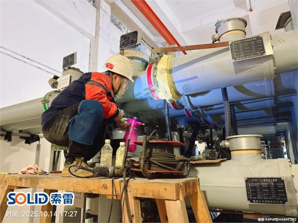

很多运维团队都会遇到 GIS 设备六氟化硫漏气的问题,GIS 全称气体绝缘金属封闭开关设备,以六氟化硫气体作为绝缘与灭弧介质,是电力系统中的核心开关设备。运行中法兰结合面、螺栓密封处出现六氟化硫漏气是高频运维难题,传统停机检修存在停电审批难、停产损失大的痛点。针对这一问题,索雷碳纳米聚合物材料在线堵漏工艺是成熟的不停机治理方案,无需拆解设备即可完成渗漏封堵,大幅降低治理成本与周期。

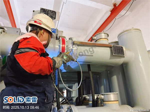

1、定期补气维持运行:漏气量较小时,企业会通过定期补充六氟化硫气体维持设备压力。但长期来看补气成本居高不下,部分漏气严重的设备每两周就需补气一次,年补气费用可达数万元,且渗漏隐患始终存在,无法从根源解决问题。

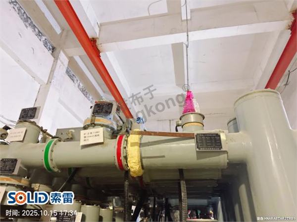

针对不停机治理需求,索雷 SD7111C 碳纳米聚合物材料在线堵漏工艺可在设备正常带压运行状态下完成渗漏治理,无需停电拆解设备,也不会破坏原有密封结构与螺纹部件。 索雷 SD7111C 碳纳米聚合物材料是该工艺的核心治理材料,具备良好的耐气压性、密封性与抗老化性能,适配六氟化硫气体工况,配合优化后的 50mm 长引流管降压工艺,可实现多点位渗漏的同步治理。 整套施工遵循标准化作业流程:
1、前期精准检漏:采用气泡水全面排查所有漏点位置,标记渗漏点位与渗漏程度,全程不盲目紧固法兰螺栓;
2、基层表面处理:对渗漏部位的法兰表面进行打磨清理,去除氧化层与污渍,保证材料附着强度;
3、引流管布设:针对每个漏点加装引流管,将渗漏气体沿引流管导出,降低治理部位的内部压力,提升封堵稳定性;
4、分层涂覆材料:分批次涂覆索雷 SD7111C 碳纳米聚合物材料完成打底、加厚与整体加固,每遍材料固化后再进行下一遍施工,最终依次封堵所有漏点与引流孔;
5、保压验收:施工完成后反复检漏测试,观察 48 小时无渗漏即为治理合格。

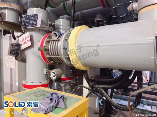

该工艺已在多家电力及配套企业落地应用,以福建某环保企业的室内 GIS 设备治理为例:该企业 GIS 设备法兰多处渗漏,平均每 14 天就需补充一次六氟化硫气体,年补气成本较高,且因停电审批无法通过,长期无法进行彻底检修。 采用索雷 SD7111C 碳纳米聚合物材料配合引流管工艺治理后,在设备带压运行状态下完成了两处法兰的渗漏治理,同步处理了配套变压器的瓷瓶渗油问题。施工完成后半个月跟踪反馈,设备压力仅下降 0.01MPa,泄压幅度极小,补气周期大幅拉长,治理效果得到企业运维团队的认可。

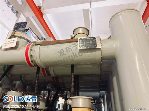

问:处理 GIS 六氟化硫漏气必须停电停机吗
答:不一定。传统拆解更换密封件需要全停电处理,但采用索雷 SD7111C 碳纳米聚合物材料在线堵漏工艺,可在设备带压正常运行状态下完成封堵,无需停电拆解,也不会破坏设备原有密封结构与螺纹部件。
