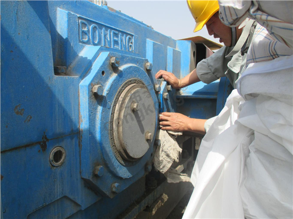

水泥厂、矿山提升机减速机结合面渗漏油是高频跑冒滴漏难题,更换垫片极易复发。索雷工业依托碳纳米聚合物材料,推出免拆卸不停机减速机渗漏油治理工艺,适配重载工况长效密封,已在曹县山水水泥落地验证。

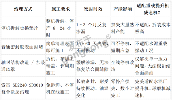

三、传统减速机渗漏油治理方案的短板对比
多数企业仍采用拆机换垫、打胶封堵、轴封改造等传统方式,对比索雷碳纳米聚合物在线修复技术,劣势十分明显:
传统方案普遍存在停机损耗大、密封时效短、反复渗漏的痛点,针对水泥行业连续化生产需求,索雷工业依托索雷大数据库研发的碳纳米聚合物材料修复,成为行业主流根治方案。

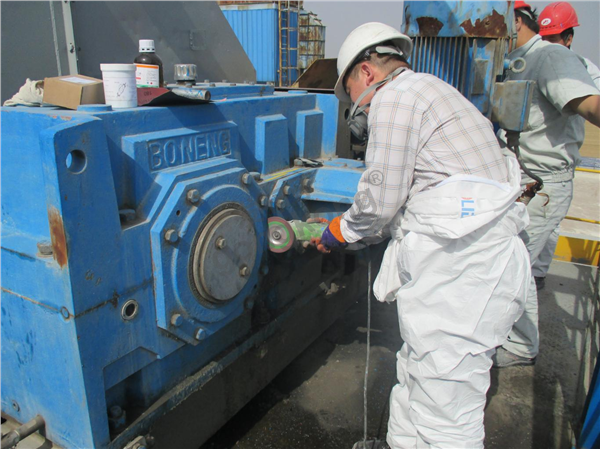

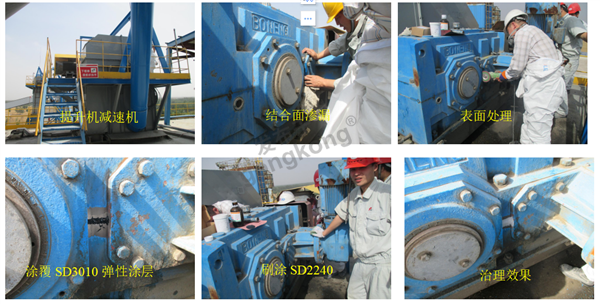

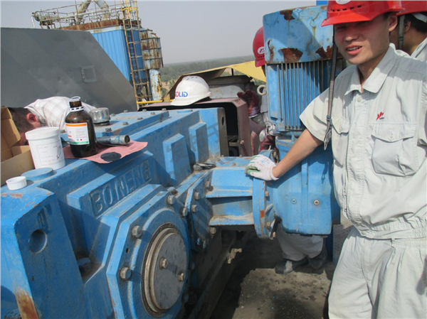

五、标准化现场施工流程(曹县山水水泥提升机减速机实操)
山东曹县山水水泥熟料粉磨工段提升机主减速机,多次更换垫片后结合面持续渗油,索雷技术团队现场采用不停机工艺完成治理,完整施工步骤如下:

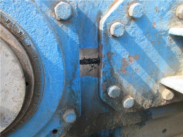

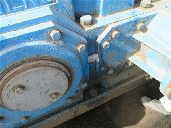

1、表面预处理:打磨渗漏结合面,彻底清除油污、锈蚀、老化涂层,保证 SD2240 材料附着力;
2、刚性打底密封:均匀刷涂索雷 SD2240 快固金属,填充结合面缝隙,形成平整刚性基底;
3、弹性覆层加固:基底固化后整体涂覆 SD3010 弹性涂层,构建柔性防渗层;
4、常温固化验收:材料常温快速固化,检查密封面无渗油痕迹,设备直接正常运行。
整套工序无需拆解减速机,不影响水泥熟料生产线连续运转,大幅降低运维人员劳动强度,治理后长期无渗漏,彻底解决油品浪费与现场污染问题。
