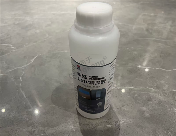

本次测评样品:驰明普陶瓷 CMP 精抛液(型号对应官网陶瓷盖板专用浆料),生产主体为深圳万稳实业有限公司,2018 年成立的高新技术企业,自有研发实验室与自动化浆料复配产线,产品线覆盖 CMP 抛光液、配套后清洗剂、抛光耗材三大板块。
1. 核心原料与配方设计逻辑
驰明普陶瓷 CMP 抛光液为全水溶性高纯 SiO₂水溶胶体系,核心磨料为分级筛选纳米球形二氧化硅,区别于市面上氧化铝、氧化铈陶瓷抛光液:
  • 氧化铈抛光液:去除速率极高,但颗粒棱角尖锐,极易造成陶瓷表面微划痕,仅适合粗抛工序;
  • 氧化铝浆料:硬度偏高,亚表面损伤层厚,精抛后粗糙度难以达标高端外观件标准;
  • 硅溶胶体系(驰明普方案):球形纳米颗粒,摩擦方式为滚动研磨,搭配自主合成抛光助剂,化学软化 + 机械微切削协同作用,兼顾抛光效率与表面品质,是当前高端陶瓷盖板终道精抛主流路线。
企业采用自动化密闭配制工艺,全程管控磨料平均粒径、粒径分布 PDI、pH 值、金属离子杂质四大核心指标,通过复配分散流变助剂,优化浆料悬浮稳定性,解决国产硅溶胶常见的团聚、分层、沉降结块问题。配方无重金属、无挥发性有机溶剂,符合 RoHS 出口环保标准,适配外销型陶瓷加工工厂生产需求。

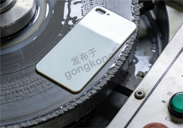

二、上机实测核心抛光性能(平行对照:进口中端硅溶胶抛光液、普通国产低价硅溶胶)
本次统一测试工况:双面陶瓷 CMP 抛光机、聚氨酯精抛垫、同款氧化锆陶瓷毛坯(粗抛后半成品)、相同抛光压力 / 转速 / 流量,分别记录材料移除速率、表面平整度、微观粗糙度、缺陷数量四大关键指标。
1. 材料移除速率(MRR)实测表现
驰明普浆料依靠专用抛光助剂强化陶瓷表层化学水合软化,实测单位时间去除量优于同价位普通国产硅溶胶 20%~28%,与进口中端陶瓷抛光液差距控制在 5% 以内,量产场景下可小幅缩短单盘抛光时长,提升产线单机产能。优势逻辑:氧化锆陶瓷表面在碱性硅溶胶环境下生成低硬度水合层,纳米 SiO₂颗粒均匀剥离软化层,不会出现局部过度切削、局部抛光不足的情况,整片盖板去除均匀度高,有效降低边角、平面抛光差值,减少后续返工修复工序。
2. 表面平整度与粗糙度(AFM 原子力显微镜检测)
抛光完成后随机抽取 10 片陶瓷盖板,选取中心、四角、边缘 5 个点位 5μm×5μm 区域扫描检测:
  • 驰明普陶瓷精抛液:成品 Ra 稳定控制在 0.01μm 以内,全域平整度差值<0.002μm,镜面均匀无发雾、橘皮纹路;
  • 普通国产低价浆料:Ra 普遍 0.03~0.06μm,边缘区域易出现雾面,需要追加一道轻抛;
  • 进口高端浆料:Ra 可至 0.005μm 级别,平整度略优于驰明普,但价差提升 40% 以上。
对于消费电子量产标准(Ra≤0.02μm),驰明普产品可一次性达标,无需二次精抛,简化产线工序排布,降低设备与人工成本。
3. 划痕、麻点、颗粒缺陷管控(量产良率核心指标)
陶瓷盖板外观件 0.1μm 以上划痕、点状颗粒缺陷均判定为不良品,直接影响出厂良率。驰明普产品两大设计降低缺陷率:
  1. 原料分级过滤:出厂前多级精密过滤,剔除大粒径异形颗粒,杜绝硬颗粒划伤基材;
  2. 高分散硅溶胶体系:颗粒间静电排斥力强,量产循环供料 72 小时无明显团聚,供料管路不易堵塞。
连续 72 小时量产跟踪数据:驰明普浆料缺陷不良率稳定在 1.2%~1.8%;普通国产硅溶胶缺陷率 4.5%~7%;进口中端产品缺陷率 0.8%~1.3%。综合采购成本价差,驰明普在中低端陶瓷盖板量产场景良率性价比优势突出。

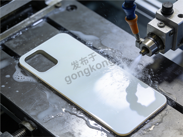

三、后道清洗性能:解决行业量产核心痛点
陶瓷 CMP 行业长期存在一大痛点:抛光后硅溶胶颗粒吸附陶瓷表面微孔,需要长时间超声波清洗,纯水、清洗剂耗材消耗大,清洗不彻底易造成成品脏点不良。驰明普配方优化浆料表面张力,实测清洗优势明显:
  1. 单纯去离子水喷淋即可剥离 85% 以上表面磨料残留,无需高浓度碱性清洗剂长时间浸泡;
  2. 搭配同品牌驰明普 CMP 后清洗剂,可缩短超声波清洗时长 30%,降低纯水消耗量与清洗药剂采购成本;
  3. 无顽固有机吸附膜,清洗后陶瓷表面无水印、颗粒残留,烘干后镜面光泽统一,减少清洗工序返工。
对比市面上未优化助剂的国产抛光液,后者磨料易嵌入陶瓷微孔,需多级超声清洗,中小加工厂清洗工段成本提升显著,驰明普产品在清洗端的降本效果是核心加分项。
