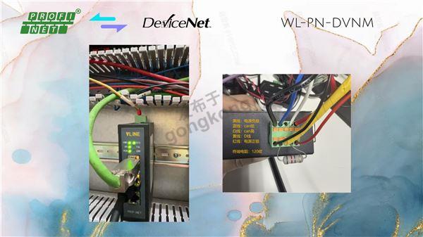

1.网络拓扑与参数规划
PLC192.168.20.189
网关:192.168.20.5
DeviceNet:波特率125kbps,终端电阻120
网关:主站(MACID=0
机器人:从站(NodeID=00162

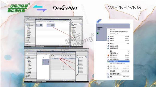

2.西门子1500PLCTIAPortal)组态
1.创建项目→添加CPU15111PN→设置IP 192.168.20.189
2.安装网关GSDML:硬件目录→安装GSD→选择网关文件→确认。
3.网络视图→插入网关→分配IP192.168.20.5,设备名pn-dvn”。
4.网关属性→I/O配置:输入64字节、输出64字节。
5.地址区分配:
机器人PLCI128I159
PLC→机器人:Q128Q159
6.编译→下载到PLC→在线查看Profinet连接正常。

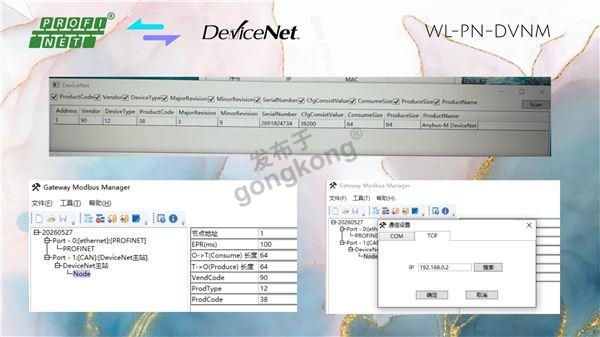

3.网关配置软件操作
1.连接电脑至DeviceNet主站转Profinet从站网关同网段→启动配置软件→设备扫描→连接网关。
2.Profinet参数:
模式:从站
IP192.168.20.5
I/O64/64
3.DeviceNet参数:
模式:主站(Scanner
波特率:125kbps
主站ID0
扫描从站→添加Node(机器人)
4.数据映射:
DeviceNetProfinet(输入):机器人输出→PLC  I
ProfinetDeviceNet(输出):PLC  Q区→机器人输入
5.下载配置→重启DeviceNet主站转Profinet从站网关→确认双网通信正常。

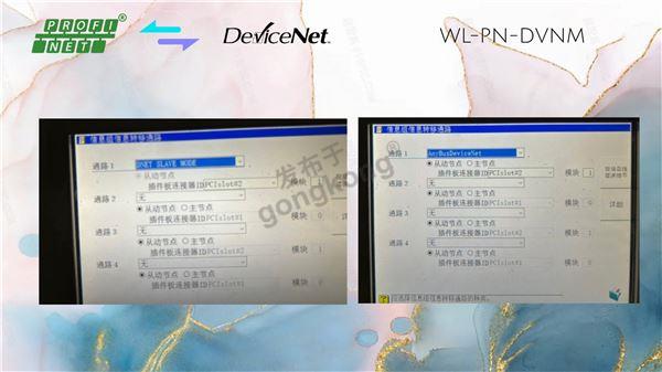

4.那智机器人DeviceNet参数
1.示教器→菜单→I/ODeviceNet
2.节点地址:2,波特率:125kbps
3.I/O地址设置:
输入(PLC→机器人):064264字节)
输出(机器人PLC):064264字节)
错误设置:0001→通信通但PLC无数据;改为0162后正常。
4.启用DeviceNet→重启机器人→查看I/O状态。
