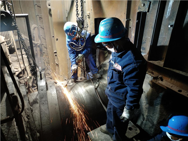

炼钢生产中转炉耳轴磨损是高发重型设备故障,磨损加剧会直接造成轴承异响、内圈破损,整条炼钢产线被迫停机。陕钢集团龙门钢铁 3#60 吨转炉出现传动侧耳轴磨损,单边磨损 2-10mm,传统堆焊、换轴工艺工期长、成本高,采用索雷碳纳米聚合物材料技术在线修复,仅利用定修窗口期完成抢修,完美解决炼钢转炉轴磨损难题。下文结合真实钢厂落地案例,拆解耳轴磨损成因、简化修复流程、技术优势与常见运维问题。

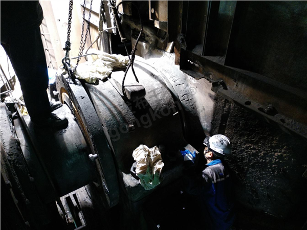

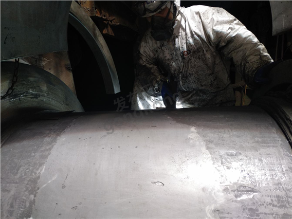

二、炼钢转炉耳轴常见磨损故障类型

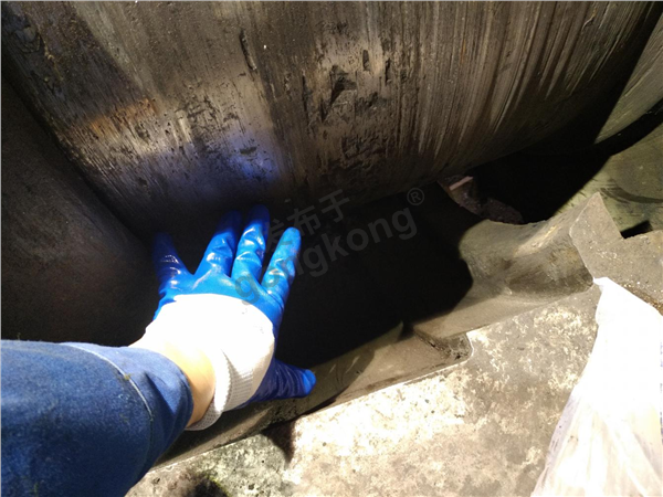

1、耳轴不规则大面积磨损 如陕钢 60 吨转炉耳轴轴颈图纸标准 850mm,实测磨损至 838-841mm,轴向磨损 30mm,轴承内圈破碎摩擦导致配合面大面积拉伤,是 60 吨、100 吨转炉最普遍故障。很多企业遇到转炉轴磨损后,优先考虑离线机加工、更换整根耳轴,动辄百万采购成本 + 15 天以上停机周期,严重影响钢铁产能
2、传动侧耳轴单边磨损 转炉倾动交变载荷、润滑失效、粉尘侵入轴承间隙,长期运行出现单侧深度磨损,同轴度失效,持续运行会引发转炉晃动、安全隐患,属于重载冶金轴类典型损伤。
3、耳轴表面点蚀、划痕、疲劳磨损 高温钢水辐射、冷却水侵蚀、轴承干磨产生金属疲劳,微小损伤逐步扩大,若不及时做耳轴修复,短时间内磨损范围会持续扩大。
▶转炉耳轴磨损主要诱因
1、润滑管理缺失:转炉高温环境油脂快速失效,粉尘进入轴承副加剧摩擦;
2、轴承配件损耗:轴承内圈开裂、间隙超标,硬质金属直接刮擦耳轴轴颈;
3、长期重载交变应力:转炉频繁倾动、兑钢水产生循环冲击载荷,金属表面疲劳剥落;
4、检修装配偏差:轴承安装同轴度不达标,局部受力集中,加速转炉耳轴磨损

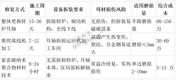

三、传统修复工艺对比|索雷碳纳米聚合物材料技术综合优势
陕钢龙门钢铁 60 吨转炉案例中,耳轴单边最大磨损 10mm,若选用堆焊或换轴,直接损失数百吨钢产能;采用这套在线修复方案,仅利用 48 小时定修窗口完成施工,完美匹配钢厂检修节奏,也是目前西部各大钢铁企业处理转炉轴磨损的主流方案。

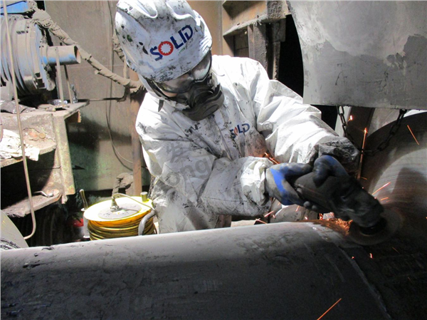

四、碳纳米聚合物材料修复转炉耳轴简化实操流程
1.根据图纸或轴上尺寸确定修复工艺;
2.表面清理、除油、粗糙、洁净处理;
3.辅助定位,确定同轴度;

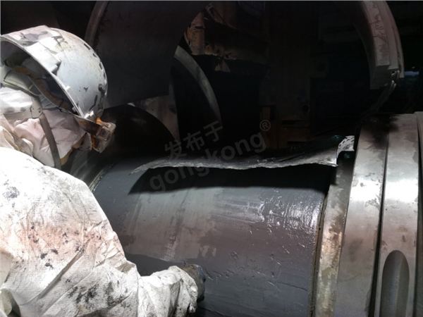

4.涂覆索雷碳纳米聚合物材料;
5.安装轴承;
6.检查修复尺寸并清理多余材料。

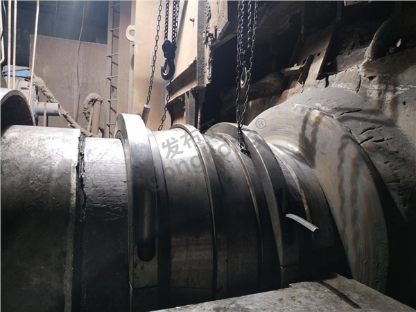

六、真实落地案例|陕钢集团龙门钢铁 60 吨转炉耳轴磨损修复详情
企业与故障背景
陕钢集团为西部千万吨级钢铁龙头,旗下龙门钢铁 3#60 吨转炉 2017 年底出现传动轴承异响,受连续炼钢生产限制未能及时检修;2018 年 4 月定修拆检,发现轴承内圈碎裂,长期摩擦造成严重转炉耳轴磨损
企业多方咨询传统修复厂家,均无法在 48 小时检修窗口期完成修复,调研同行业同类在线修复落地案例后,与淄博索雷工业达成现场抢修合作。
设备磨损实测参数
●标准轴颈尺寸:φ850mm
磨损后轴颈区间:φ838-841mm
单边磨损深度:2~10mm(不规则局部拉伤)
标准轴承位宽度:540mm,实际磨损拓宽至 870mm
轴向整体磨损量:30mm
修复交付结果
索雷技术人员抵达现场,按标准化简化工艺完成全部修复施工,固化后尺寸完全匹配原厂图纸;试车无异常,设备持续稳定运行,至今未再次出现转炉轴磨损故障,得到钢厂设备运维团队高度认可。
