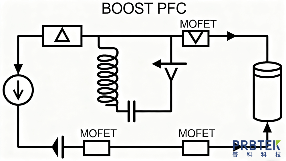

(一)PFC 电路:高电压、大电流、高频开关的 “特殊场景”
PFC 电路的核心功能是改善电网电流波形,提高功率因数,其工作环境具有显著的 “三高” 特征,与普通低压模拟电路差异巨大:
高电压波动:PFC 电路的前端通常直接连接 220V(或 110V)交流电网,经过整流后会形成 300V 以上的直流母线电压(如单相 220V 整流后母线电压约 311V);在主动式 PFC 拓扑中,电感、开关管的电压还会出现瞬时尖峰,峰值可达到母线电压的 2-3 倍,即 600V-900V。
高频开关特性:为实现高效功率校正,PFC 电路的开关管(MOSFET 或 IGBT)工作频率通常在 50kHz-200kHz 之间,部分高性能方案甚至达到 MHz 级别。高频开关会导致电压、电流信号出现快速上升沿(ns 级)与陡峭尖峰,包含大量高频谐波成分。
强电磁干扰(EMI):高频开关动作会在电路中产生寄生电感、电容的谐振,加上大电流变化(di/dt 可达几十 A/μs),使得 PFC 电路周围存在强电磁辐射与传导干扰,对测量信号的抗干扰能力提出极高要求。

1. 耐压不足:突破安全边界,引发设备损坏
PFC 电路的直流母线电压(如 311V)已接近普通无源探头的额定耐压上限,而开关管关断时产生的电压尖峰(由电感续流效应导致)会进一步突破这一限制。例如,在 BOOST 拓扑的 PFC 电路中,开关管关断瞬间,电感电流无法突变,会在开关管两端产生 “母线电压 + 电感感应电压” 的叠加尖峰,若电感值较大或负载突变,尖峰电压可能达到 1000V 以上。
此时,无源探头的内部分压电容(通常为几百 pF,耐压 600V 以下)会因过压被击穿,不仅导致探头报废,还可能将高压引入示波器内部,烧毁示波器的输入通道;更严重的是,若探头绝缘层破损,还可能引发操作人员触电事故。

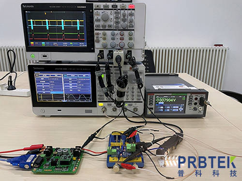

三、替代方案:PFC 电路测量的 “正确工具选择”
既然无源探头不适合 PFC 电路测量,那么应选择何种工具才能满足需求?根据 PFC 电路的 “高电压、高频、强干扰” 特性,推荐以下三类专业探头,可根据具体测量参数(电压 / 电流)灵活选择:
1. 高压差分探头:电压测量的 “首选方案”
高压差分探头专为测量高电压差分信号设计,完美匹配 PFC 电路的电压测量需求,核心优势包括:
高耐压能力:常规型号耐压可达 1kV-6kV(峰值),部分高压型号甚至超过 10kV,可轻松覆盖 PFC 电路的母线电压与尖峰电压。
低输入电容:输入电容通常小于 5pF,远低于无源探头,能有效避免对高频信号的滤波效应,准确捕捉电压尖峰与快速上升沿。
强抗干扰能力:采用差分测量原理,可抑制共模干扰(如接地线上的共模电压),在强 EMI 环境下仍能输出稳定、干净的信号。
适用场景:PFC 开关管两端电压、直流母线电压、电感两端感应电压等电压类参数测量,推荐选择带宽≥500MHz、耐压≥1.5kV 的型号(如泰克 P5205、是德 N2795A)。

四、总结:避免误区,建立科学的 PFC 测量思维
PFC 电路测量中 “禁用无源探头” 并非主观规定,而是由二者的特性矛盾决定的客观规律。无源探头的耐压、带宽、输入阻抗特性,与 PFC 电路的高电压、高频、强干扰需求完全不匹配,强行使用不仅会导致测量数据失真,误导工程决策,还可能引发设备损坏与安全风险。
作为工程师,在进行 PFC 电路调试时,应建立 “先选对工具,再做测量” 的思维:电压测量优先用高压差分探头,电流测量必须用电流探头,高精度高频场景可选用高压有源探头。只有选择与被测对象特性匹配的测量工具,才能获得真实、可靠的数据,为 PFC 电路的性能优化与故障排查提供准确依据,最终确保设备的能效与可靠性达标。
