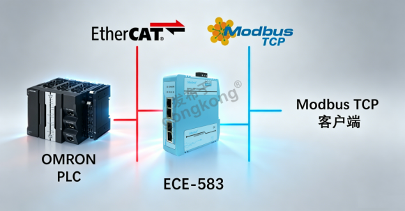

经过深入的技术评估,客户最终选用泗博自动化推出的 EtherCAT 转 Modbus TCP 网关——ECE-583
它的现场角色:
ECE-583 以标准 EtherCAT 从站的身份挂载至欧姆龙 PLC 主站系统下;同时,它作为 Modbus TCP 从站(服务器),静默响应 MES 平台的轮询请求。
通过硬件级的协议解析与高速映射,ECE-583 将原本割裂的两大总线无缝桥接。MES 平台无需侵入 PLC 的核心控制链路,只需像访问标准寄存器一样,即可一站式打包读取全产线的底层运行参数。

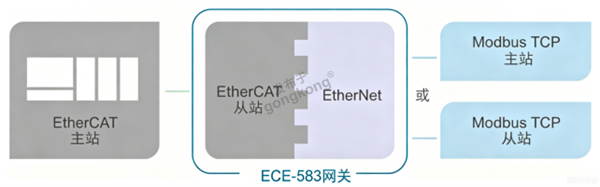

1. 独家秘笈:Modbus 端主/从自由切换
市面上的常规网关通常在出厂时就固化了主/从角色。而 ECE-583 拥有“双重人格”,通过配套配置软件即可一键切换:
作为从站: 轻松连接 MES、施耐德 PLC、WINCC、Kepware 等客户端。
作为主站: 最大支持 128 条读写命令,可同时轮询 4 台 Modbus 下位机仪表、变频器,直接将数据打包映射至 EtherCAT 主站。
用户价值: 项目选型不再纠结,仓库无需备两种型号,库存成本直接减半
