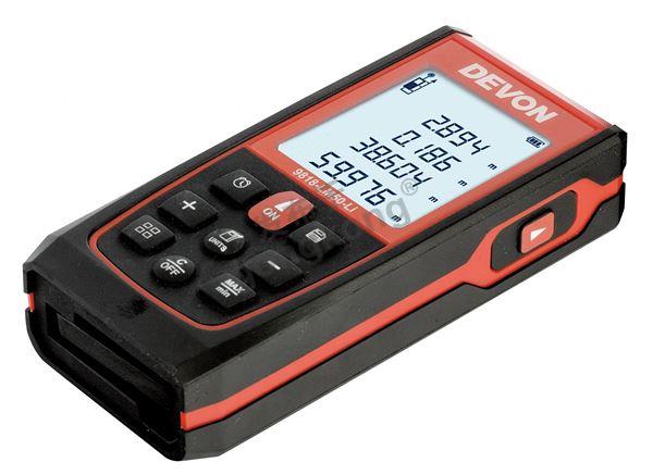

在现代工业制造中,从微细的电子线材到精密的轴承滚珠,产品的质量往往取决于对直径尺寸的极致把控。激光测径仪,作为非接触、高精度的尺寸测量利器,已成为生产线上不可或缺的“精准之眼”。然而,这双“眼睛”的视力是否始终清晰可靠,则完全依赖于一套科学、严谨的计量校准与检测体系。
激光测距仪基于激光扫描原理,通过计算激光束被物体遮挡的时间来换算出直径尺寸。尽管其本身精度很高,但长期运行于振动、温湿度变化、粉尘等工业环境下,其光学系统、电路系统和机械结构都可能产生微小变化,导致测量基准发生漂移。一台未经校准的测径仪,其测量数据会失去可信度,不仅可能将不合格品误判为合格品流出,造成质量隐患,也可能将合格品误判为不合格品,导致生产成本浪费。因此,定期的计量校准不仅是保证测量结果准确可靠的唯一途径,更是企业质量管理和成本控制的基石。
激光测径仪的计量校准是一个系统性的过程,其核心在于“溯源”和“评定”。
量值溯源: 校准的精髓在于建立一条不间断的比较链,将测径仪的测量结果与国家或国际承认的计量基准联系起来。这通常通过使用更高精度等级的标准器来实现,如标准量块或经过权威机构认证的标准棒。这些标准器本身具有已知的、极不确定度的标称值,是校准的“尺子”。
校准与评定过程:
外观与功能性检查: 首先检查仪器外观有无损坏,各项功能是否正常。
示值误差校准: 这是最关键的一步。选用多个不同尺寸的标准器(覆盖测径仪的常用量程),分别进行多次测量。将仪器的示值平均值与标准器的标准值进行比较,其差值即为示值误差。校准的目标是确保该误差在仪器说明书或相关检定规程规定的最大允许误差范围内。
重复性评定: 对同一标准器在短时间内进行多次重复测量,评估其测量结果的分散程度。重复性是仪器精密度的重要指标。
分辨力与稳定性检查: 验证仪器所能显示的最小变化量,并观察其在预热后一段时间内的测量稳定性。
在实际操作中,校准工作应在符合要求的环境(如恒温恒湿)下,由经过培训的专业人员执行。校准完成后,会生成一份详尽的《校准报告》,其中不仅包含各校准点的数据,更重要的是会给出“测量不确定度”的评定。
根据校准结果,通常有三种处理方式:
1.校准合格: 示值误差及其他指标均在允许范围内,仪器可继续正常使用。
2.调整后合格: 如果仪器存在可调整的误差,技术人员会通过内置软件或硬件对其进行修正,使其恢复准确状态。
3.校准不合格: 若误差超出允许范围且无法调整,仪器需进行维修或降级使用,并明确标识其测量数据仅作参考。
