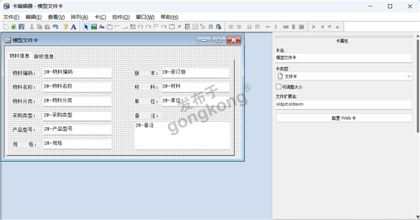

针对SOLIDWORKS零件、装配体、工程图、PDF文档,统一固化文件属性模板,杜绝属性填写随意、缺失、错乱问题。
产品数据属性统一规范,支持PDM精准检索、筛选、统计,实现非标项目数据精细化分类管理。

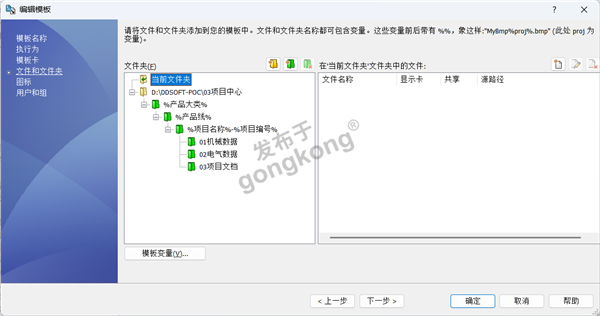

项目创建后,系统自动初始化固定层级文件夹,所有文件严格按照统一命名规则归档,彻底解决以往文件夹层级混乱、文件重名、随意存放、历史项目无法快速查找的痛点,实现项目文件一键检索、规整管理。

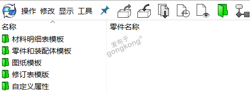

将企业统一的SOLIDWORKS模型、工程图、图框模板上传至PDM专属模板库,设置权限禁止私自修改,设计师设计前直接调取云端模板,保证全公司图纸输出格式、样式、标准完全统一。

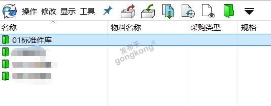

整理行业通用标准件、企业常用自制通用件、外购件模型,统一录入PDM系统并分类归档;建立参数化通用模型库,支持设计师快速调用、微调适配非标项目,无需重复建模。同时标准化资源库实时更新、版本同步,确保全员调用最新有效模型。

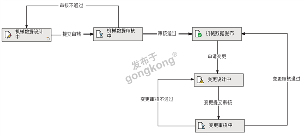

固化文件检入检出、图纸审核、BOM审核、设计变更、版本升级、文档归档标准化流程;针对非标项目频繁变更特性,单独制定简易变更审批流程,兼顾管控规范与项目效率;流程节点责任到人,系统自动记录流转日志,全程可追溯。

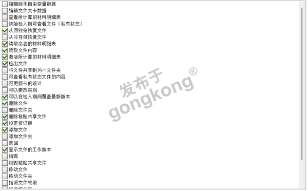

基于岗位职责分配最小权限,区分设计师、审核员、管理员、生产查看员权限,实现设计可编辑、审核可审批、生产仅查看;标准化版本管控规则,设计修改自动升级版本,旧版本自动锁定归档,禁止篡改,确保全程版本可追溯。
