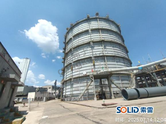

一、方案核心定位
索雷工业推出SD2240 快固封堵 + SL7777 强化防护双组份碳纳米聚合物材料成套修复体系,专门针对钢铁煤气柜、储罐、管道焊缝砂眼、板材腐蚀渗漏问题,替代传统焊接、普通密封胶修复,依托碳纳米增强复合材质实现快速止漏、长效防腐、不动火安全施工,形成标准化分层堵漏整套解决方案,广泛用于 5 万立方高炉煤气柜侧板漏点治理、各类静设备渗漏修复场景。

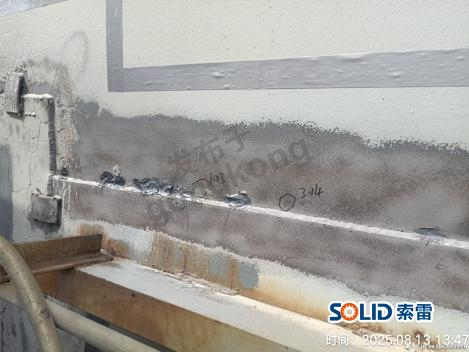

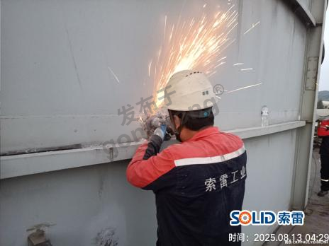

1、表面预处理 喷砂打磨漏点及焊缝区域,清除锈蚀、旧漆膜,以漏点为中心向外延伸 200mm 露出金属原色,磁吸框、胶带划定治理边界,高处点位搭配吊车吊篮作业。

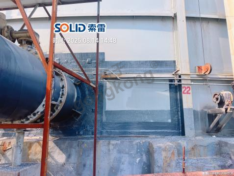

2、底层 SD2240 封堵止漏 调和索雷SD2240 碳纳米聚合物材料,小型漏点直接刮涂;大漏点铺设辅助基材后填充材料,完全封堵渗漏通道,静置至基础固化。

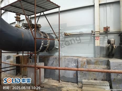

3、面层 SL7777 整体加强 SD2240 封堵层外部整体覆涂 SL7777 索雷碳纳米聚合物材料,反复压实排气消除涂层气孔,完整覆盖所有焊缝与漏点区域,形成双层复合防护结构。
4、测漏与防腐收尾 材料初步固化后柜内加压,泡沫水全面测漏,微渗漏点位二次补涂 SD2240 补强;设备稳定运行 48 小时,索雷碳纳米聚合物完全固化后统一涂刷防护面漆。
