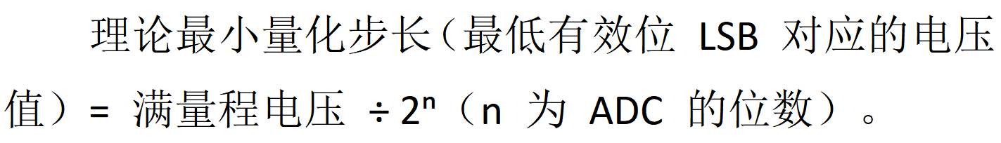

示波器的垂直分辨率与设置的量程,共同决定了其理论上可分辨的最小电压变化。数字示波器的垂直分辨率,是衡量其将模拟电压信号转换为数字量精细程度的核心指标,也是示波器的关键性能参数,直接决定了幅度测量的精度下限。硬件层面上,垂直分辨率的核心由示波器内置 ADC(模数转换器)的位数决定。
垂直分辨率与量程有以下关系:
其中,满量程电压 = 垂直档位(V/div,即每格对应的电压值)× 屏幕垂直方向的总格子数。理论上同台示波器,选择越小的量程,其量化误差越小。但示波器的主要用途是查看波形的形态变化,选择过小量程只能看到局部波形,不能看到信号的全貌。因此,选择匹配信号幅值的垂直量程,才能在完整呈现波形整体形态的同时,有效减小量化误差,充分发挥示波器的垂直分辨率,兼顾波形观测完整性与幅度测量的精准度。
