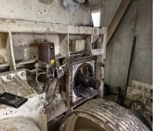

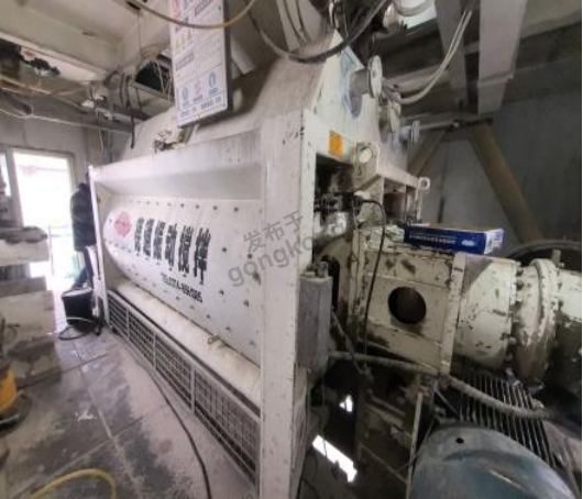

在商砼生产工况中,振动搅拌器长期连续高负荷运行,密封位、轴位磨损是行业高发通病。设备磨损后会出现持续漏料问题,不仅造成物料浪费、现场工况脏乱,还需频繁停机检修清理,严重制约生产线连续性,大幅增加企业设备运维成本,是多数搅拌站长期面临的设备难题。

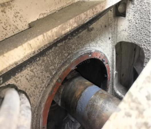

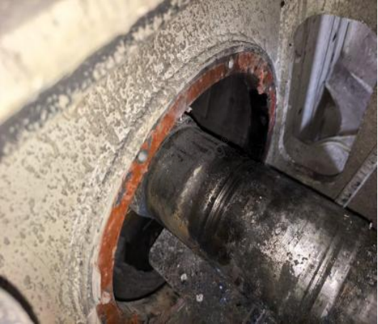

本次修复设备为常用商砼振动搅拌器,设备运行车速60,轴径150mm,配套密封型号150*180*15,现场实测密封位磨损宽度30mm。该设备早在2025年便出现漏料故障,现场采用密封错位安装的临时方式应急作业,仅能短期缓解故障,无法根治磨损问题。长期运行后磨损持续加剧,漏料故障反复复发,严重影响生产线稳定运行。
行业传统修复多采用拆机补焊、喷涂、换轴、更换总成等大修工艺,实际运维弊端显著。拆机拆装工程量大、周期久,设备停机产能损耗极高;补焊高温易造成轴体变形、基体退火损伤;且修复后接触面平整度不足,受力不均,极易出现二次磨损,让设备陷入“维修-漏料-再维修”的恶性循环,运维性价比极低。
针对搅拌器密封位、轴位磨损的运维痛点,行业现采用汉瑞博高精度刮研工艺+超聚物碳复合材料在线原位修复技术,可实现设备免拆机修复。无需拆解整机设备,仅裸露磨损部位即可施工,可利用设备短停窗口作业,无需长时间停产。
施工全程遵循标准化流程,通过烤油、打磨、多重清洗工艺,彻底清除设备表面油污、杂质与氧化层,保障修复材料与设备基体高强度结合,杜绝起皮、脱落、开裂等问题。搭配精密刮研技术,精准还原密封位原始尺寸,完美适配原装密封规格,实现密封紧密贴合,从根源解决设备漏料隐患。
