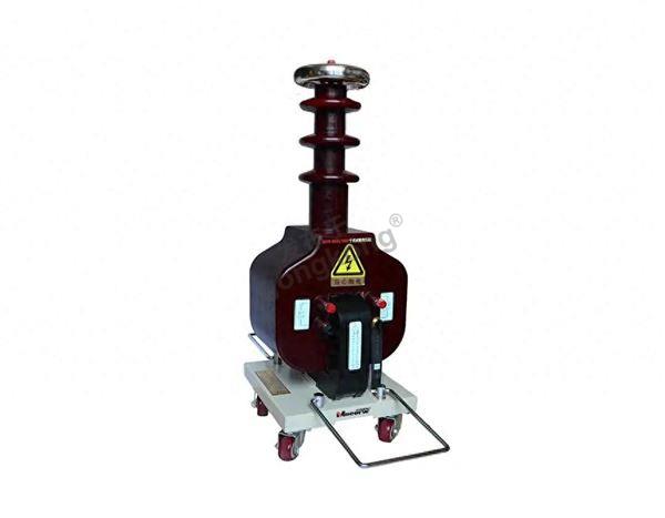

试验变压器作为电力系统中不可或缺的重要设备,其性能的准确性直接关系到电力系统的安全稳定运行。计量校准检测是确保试验变压器性能可靠的关键环节,通过定期检测与校准,能够及时发现设备性能偏差,预防潜在故障,保障电力系统的安全运行。
试验变压器计量校准检测的意义
试验变压器主要用于电力设备的耐压试验、绝缘测试等关键环节,其输出电压的准确性对测试结果有着决定性影响。计量校准检测能够:
1、确保测试数据的准确性和可靠性
2、满足国家计量法规和行业标准要求
3、延长设备使用寿命,降低维护成本
4、预防因设备误差导致的测试失误和安全事故
主要检测内容
试验变压器的计量校准检测主要包括以下方面:
1、变比测试:测量输入电压与输出电压的比例关系,验证变压器的变比是否符合设计要求。
2、绝缘电阻测试:使用绝缘电阻测试仪测量变压器绕组之间及绕组对地的绝缘电阻值。
3、空载电流和空载损耗测试:在额定电压下测量变压器的空载电流和空载损耗。
4、负载损耗和阻抗电压测试:通过短路试验测量变压器的负载损耗和阻抗电压。
5、局部放电测试:检测变压器在额定电压下的局部放电量。
6、耐压试验:验证变压器绝缘系统能否承受规定的试验电压而不发生击穿。
