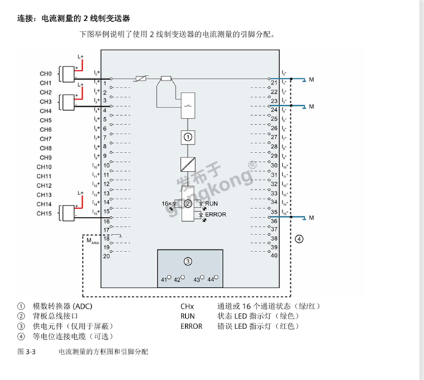

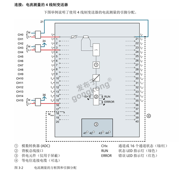

想问一下各位老师以下几个问题
1、SH端子是不是接电缆屏蔽层的?
2、是不是所有的I-都要接到这个MANA端子上去?
3、这个MAMA需不需要接0V?

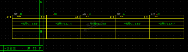

4、17、37、38这三个端子是干什么的?

我试过4线制的传感器通道IN-不接MANA也可以的,传感器来的电流他自己回到传感器去处理就好,但是2线制的这个IN-必须接这个MANA,且还要接在传感器电源负极(也就是你说的0V)。
不过一般这种模块都会外配有信号隔离模块的,所以大部分情况就是4线制的情况,PLC侧就两根线,IN+,IN-各接一根就OK了。至于几线制那都是隔离模块那一侧的事。你这种直接入模块的接法就是得按图来试了,我前面说的应该是对的。
17.37.38端子悬空没有用,不用管。
SH端子我没找见是哪个,41.42.43.44我记得是供电端子,你这接线图给我整不会了,41.42是L+,43.44是M。

模块前连接器上没有 SH 端子,你说的 SH 是模块侧边配套的金属屏蔽支架(Shield Bracket),不是前连接器针脚。
  • 作用:专门固定模拟电缆屏蔽层,屏蔽铜网卡在金属支架上 360° 搭接,实现高频干扰屏蔽;
  • 接线规范:屏蔽层只在 PLC 柜这一侧接屏蔽支架,远端传感器屏蔽悬空不接地,避免地环流造成数值跳变;
  • 前连接器针脚无屏蔽专用端子,屏蔽全部靠侧边金属支架处理。
  1. 现场传感器与 PLC 共一套 24V 电源:MANA 接电源 0V;
  2. 传感器独立隔离电源、两地存在电位差:MANA 可只做信号参考地,通过等电位铜排连接传感器地,不要直接短接 24V 负极,防止共模电压超标报错。
简易柜通用标准:MANA 统一短接到模块 43/44(24V M)。
4、17、37、38 这三个端子是干什么的?
这三针预留空端子,无任何内部电路,闲置悬空即可,不用接线、不用短接
手册定义:预留扩展备用针脚,本模块 AI16xI BA 功能不占用,全程空置。
补充完整标准接线流程(现场直接照做)
所有通道偶数针 I - 用短接条并联,汇总一根线接 MANA;
MANA 再引一根线接前连接器 43/44(DC24V 负极 M);
2 线制:41/42 接 DC24V 正极;
电缆屏蔽层剥开铜网,卡在模块侧边金属屏蔽支架单点接地;
17、37、38 不做任何处理,空着。
