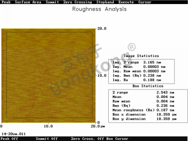

三、抛光表面质量 AFM 实测(核心性能)
官方上机采用标准蓝宝石衬底抛光流程,18.359μm×18.359μm 扫描区域 AFM 检测数据:
1. 粗糙度均值 Ra0.187~0.188nm
2. 均方根粗糙度 Rq0.236~0.238nm
3. 表面 Z 向起伏区间:最大 3.165nm,均值仅 0.004nm
4. 无明显划痕、橘皮、颗粒残留缺陷。
对标行业水平客观评价
1. 国标高端 LED 衬底要求 Ra≤0.3nmMini/Micro-LED 高端产线普遍要求 Ra≤0.2nm,驰明普实测 0.188nm 稳定落在高端工艺区间,与安集、进口 Cabot 同类型硅溶胶精抛液实测 Ra0.18~0.22nm)性能持平,完全满足外延生长前镜面精抛需求;
2. 配方低金属杂质设计,氧化钠仅 0.3%,抛光后衬底碱金属沾污少,大幅降低外延层漏电、发光效率衰减风险;
3. 短板说明:该款粒径 80~100nm,若客户需求 Ra0.15nm 超精密光学镜片,需厂商定制更小粒径改性硅溶胶配方,通用款无法直接达标。
