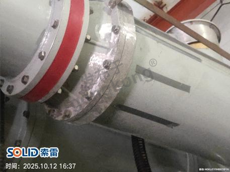

这类堵漏技术的核心逻辑是通过标准化表面预处理提升基体附着力,再通过专用密封材料逐层涂覆压实,形成高强度、耐气压的密封层;针对压力较高的活跃漏点,配合引流管封堵工艺,先引导气体外泄降低局部气压,再逐步密封加固,最终实现零渗漏。

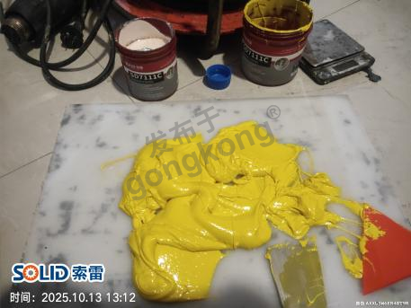

常用的SD7111C 密封材料具备优异的耐候性与耐气压性能,与金属基体粘结稳定,能够长期承受六氟化硫设备的运行压力,同时对铝制法兰基体有良好的粘结适配性,解决了传统密封材料与铝材附着力不足、易脱落失效的痛点。

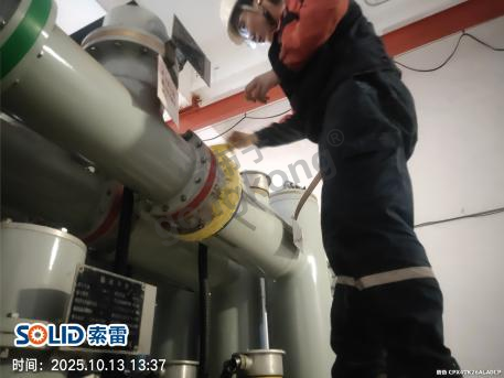

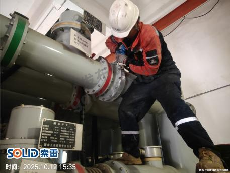

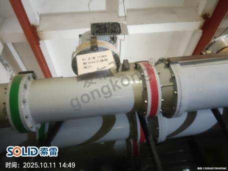

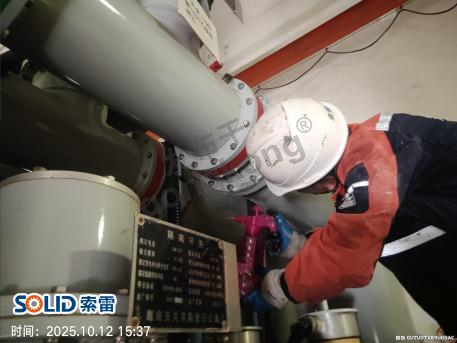

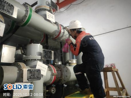

以福建莆田某环保电力企业 110KV 变压器配套 GIS 设备堵漏项目为例,该企业 110KV 侧接地闸刀两处法兰盘出现六氟化硫泄漏,法兰直径 800mm,配置 M12 螺栓共 14 套,设备额定运行压力 0.6MPa,漏点分布于多个螺栓孔及法兰结合缝,企业要求不停机带压治理,不影响正常发电运行。

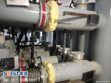

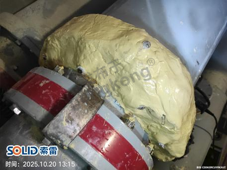

索雷技术团队进场后,先通过气泡水配合六氟化硫测漏仪完成全点位漏点定位,逐一标记渗漏位置;随后对法兰整体表面进行打磨粗糙处理,彻底清理漆层与氧化层,用工业酒精清洁表面,保证材料粘结效果。施工过程中,先对整圈法兰涂覆第一遍SD7111C材料,涂覆时全程压紧压实,保证材料与基体充分贴合;针对独立活跃漏点,采用直磨机钻孔精准定位漏点方向,加装引流管引导气体排出,待材料达到半固化状态后填充密封,最后封堵引流管。
施工全程在设备带压运行状态下进行,先后完成两处法兰盘的渗漏治理,施工完成后将设备压力充至额定 0.6MPa 进行保压测漏,所有点位均无泄漏,最终通过企业验收。施工期间还同步处理了主变低压侧漏油、液压油站渗漏等附属设备问题,一站式解决企业多种设备渗漏隐患。

2、材料涂覆要分层压实:第一遍材料务必压紧压实,针对有气体持续溢出的点位无需强行封堵,待材料呈半固化状态后逐层加固,避免材料被内部气压冲开失效。
