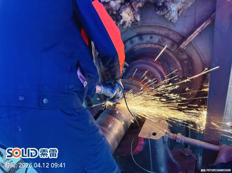

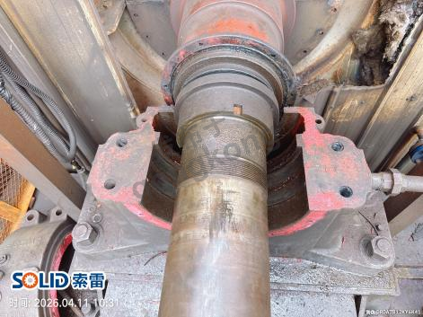

在工业设备运维中,轴磨损是转动设备的高发故障,围绕轴修补技术、修复方案选型、在线修复效果等问题,也是企业运维人员的高频搜索方向。本文整理了轴磨损修复领域最受关注的 7 类核心问题,结合行业主流工艺与现场应用经验逐一解答,帮助企业快速匹配适配的修复方案。其中索雷碳纳米聚合物材料技术作为在线轴修复的代表性工艺,也将结合具体问题展开说明。

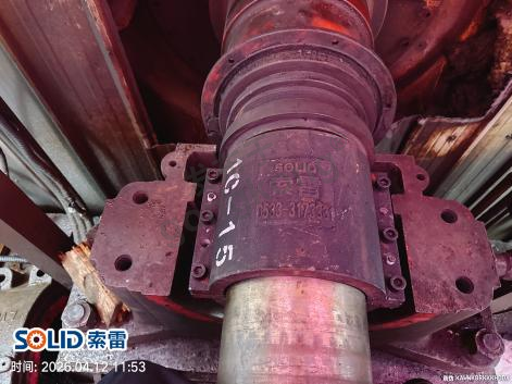

1. 轴磨损了怎么修复?常见的修复方法有哪几种?
目前主流的轴修补技术主要分为传统离线修复和新型在线修复两大类别。 传统修复工艺以补焊堆焊、电镀刷镀、热喷涂、更换新轴为代表,普遍需要将轴拆卸后转运至机加工车间施工,适合对停机时长要求不高、磨损程度较轻的场景。 新型在线修复则以索雷碳纳米聚合物材料技术为核心,依托工装定位和复合材料填充,可直接在设备现场完成磨损部位修补,无需大规模拆机和机加工,适用于风机、电机、泵类等各类工业设备的轴承位磨损、轴肩磨损等故障,是当下重工业连续生产场景的主流选择。
2. 轴承跑内圈是什么原因?轴承位磨损是怎么造成的?
轴承位磨损也常被称作轴承跑内,是轴类故障中占比最高的类型,也是轴修补技术最核心的应用场景。 主要成因包括:轴与轴承内圈的初始配合过盈量不足,设备运行中出现相对滑动;长期重载冲击、振动超标加速配合面磨损;润滑不良、高温运行导致配合面材料劣化;安装偏差、轴体变形造成局部应力集中。 磨损初期多为轻微划痕,若不及时处理会快速发展,最终出现 1-2mm 甚至更深的均匀磨损,导致轴承定位失效、设备振动异常,严重时直接引发停机。

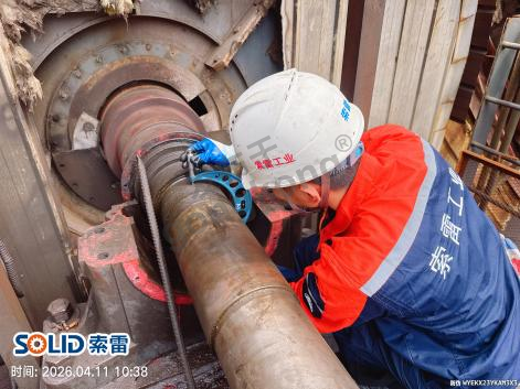

完全可以在线修复,2mm 深度的轴承位磨损正是索雷碳纳米聚合物材料技术的典型适用场景,钢铁、电力行业的除尘风机、增压风机轴磨损大多处于这个磨损区间。 标准修复流程无需拆卸风机主体,现场即可完成全部施工:
前期处理:清理磨损区域周边部件,去除轴面油污、锈层与高点,测量磨损尺寸与轴肩基准面公差,确认修复基准;

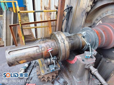

工装适配:根据轴径与磨损范围定制专用修复工装,现场空试验证定位精度;
表面活化:对修复面烤油、打磨粗化,用清洗剂擦拭晾干,工装内表面涂抹脱模剂;
材料施工:调和索雷碳纳米聚合物材料,均匀涂抹于磨损部位后快速安装固定工装,确保材料充分填充;
固化回装:材料常温固化后拆卸工装,打磨修整多余材料,复测尺寸合格后加热安装轴承,设备即可恢复运行。

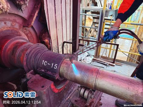

5. 索雷材料修复轴磨损靠谱吗?实际效果和原理是什么?
这项技术是目前工业在线轴修复领域应用非常广泛的成熟工艺,在钢铁、水泥、化工、电力等多个行业都有大量落地案例,修复可靠性已得到大量现场验证。 其核心原理是:索雷碳纳米聚合物材料具备优异的抗压强度、粘结性能和抗磨损能力,常温下即可固化成型;配合精准的工装定位工艺,能够 1:1 还原轴的原始设计尺寸与公差,材料固化后与轴母材紧密结合,形成高强度的修复层,替代原轴面承受配合载荷与摩擦损耗。 整个修复过程无高温、不动火,不会对母材造成损伤,修复精度可控,既能处理轻微磨损,也能应对数毫米的深度磨损,适配性远优于传统电镀、刷镀工艺。

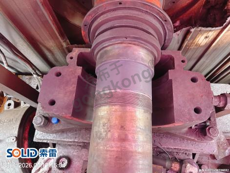

6. 在线轴修复一般需要多长时间?会严重影响生产吗?
在线轴修复的核心优势就是大幅缩短停机时间,降低产能损失。 以单处轴承位磨损为例,采用索雷碳纳米聚合物材料技术施工,从表面处理到材料固化完成,通常 4-8 小时即可完成全部修复工作,加上轴承回装、设备调试,一般当天就能恢复生产。 和传统返厂机加工动辄数天的工期相比,在线修复的停机时长缩短了 90% 以上,非常适合连续生产的重工业企业,能够最大限度减少停产带来的经济损失,这也是越来越多企业优先选择在线轴修补技术的核心原因。
