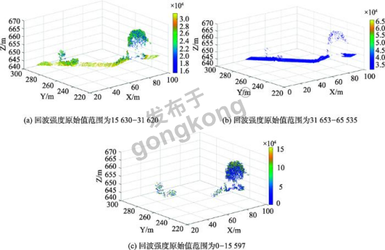

机载激光雷达系统集成激光测距单元、定位定姿系统与差分定位模块,多搭载于工业无人机平台,沿预设航线对目标区域实施面状扫描,可快速获取全域高密度三维点云,同步记录每个测点的空间坐标、回波序号与回波强度信息。针对光伏场址常见的植被覆盖场景,系统采用多回波探测机制,可捕捉植被冠层、枝干与地表的分层回波信号;配合专业点云滤波算法,可有效剥离植被与人工地物干扰,提取真实地面点云数据,解决了传统测绘在植被覆盖区地形失真的行业痛点。

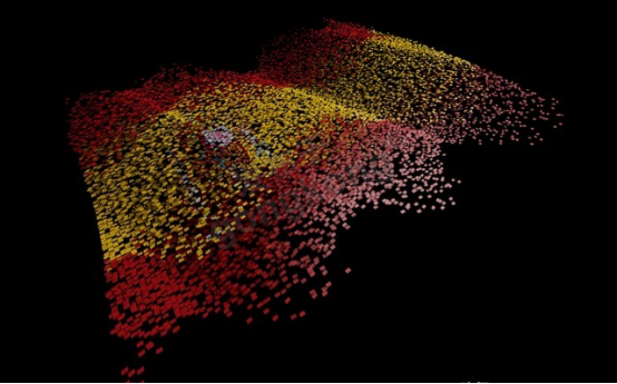

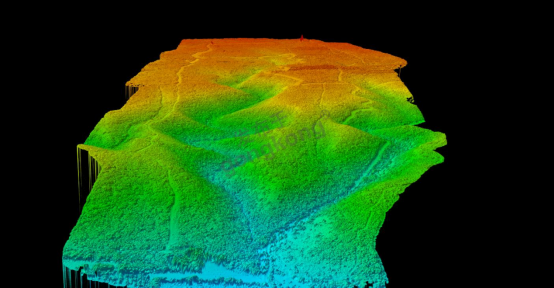

在三维建模与面积测算环节,需先完成点云解算、去噪、配准与分类滤波等预处理,通过算法自动分离地面点、植被点与人工构筑物点,分别生成高精度数字地面模型(DTM)与数字表面模型(DSM)。基于 DTM 开展全域坡度、坡向分析,结合光伏工程设计规范剔除不适宜建设的陡倾区域;依托 DSM 自动识别杆塔、民居、水域等禁建障碍物,并按工程要求设置缓冲带扣除对应面积。相较于传统平面投影计算方式,基于三维地形模型的表面积测算可真实还原坡面实际可利用空间,避免地形起伏导致的面积估算偏差,为光伏组件优化排布提供准确空间基准。
在规模化山地光伏项目中,机载激光雷达可快速完成大范围全域勘测,高程精度达厘米级,作业效率相较传统人工测绘呈量级提升。同时,生成的三维点云与地形模型可复用至阴影模拟、集电线路径规划、土方量核算等后续设计环节,实现勘测数据的全流程价值复用。随着激光雷达芯片化、集成化技术迭代,机载设备成本优势与环境适应性持续增强,进一步推动该技术在分布式光伏、水面光伏等细分场景落地。
