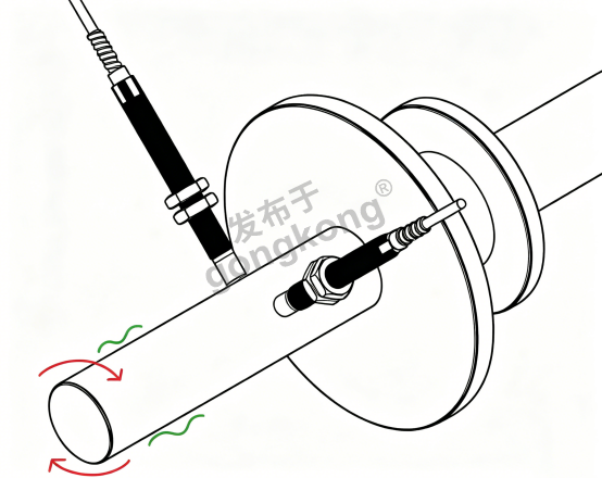

A:径向位移就是指一个转子例如一根轴)在垂直于其旋转轴线的方向上发生的位置的动态变化

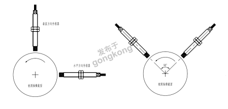

 1.轴振动(轴振)通俗叫径向位移,单位是μm,直观的表示就是个沿径向动态变化的位移量。
探头 90° 垂直贴轴圆柱面,每个轴测点2 支探头;
安装方式如下图:X 水平、Y 垂直

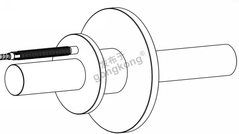

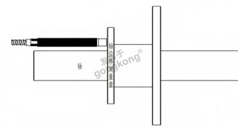

2.轴位移(窜轴):探头平行于轴线,单支对准轴位移测量端面。

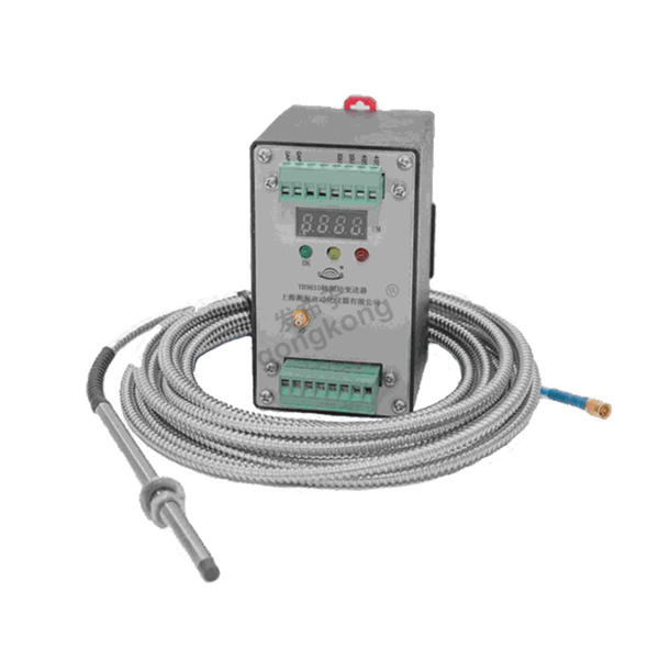

1. 振动监测YD9810 一体化轴振动变送器;
它的振动量,量程常规为0~200μm,轴振动的测量单位是微米,输出是4~20mA
(方便接入PLCDCS等控制系统中)

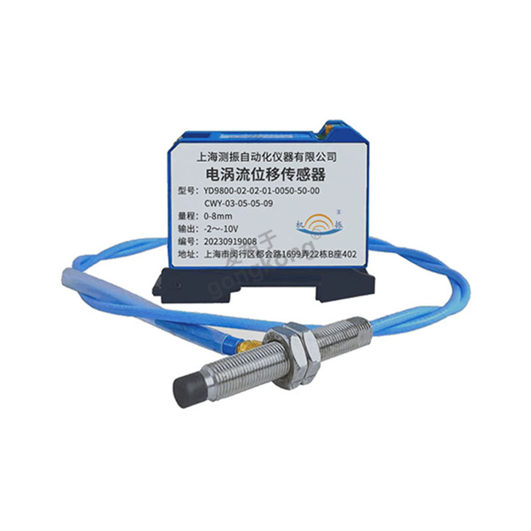

2.轴位移 / 窜轴监测:YD9800 电涡流位移传感器
它的单位是mm,测量的是静态量。它通常测量的是位移量的变化,也可用于测低频率的振动位移量(5Hz以下)它输出有-2~-18V0-5V也可以输出4-20mA.(方便接入PLCDCS等控制系统中)
